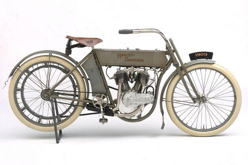

  哈雷第一台V形双缸(1909年)

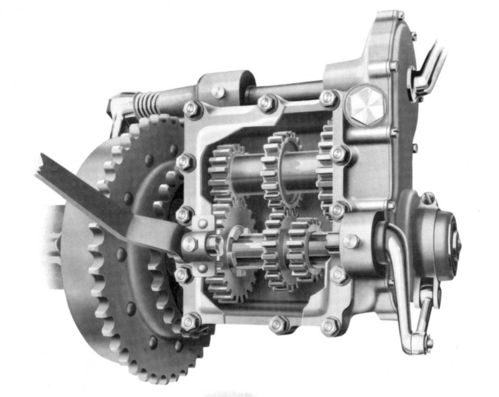

 F头发动机和三速变速箱
 匹配F头发动机的三速变速箱剖面

初步的成功让创业者们满怀雄心壮志,他们意识到摩托车工业是生机蓬勃的未来产业,当务之急是提高产品的竞争力,才能执稳摩托车行业之牛耳。1909年,哈雷搭载了V形双缸发动机的首台摩托车5D问世。这台发动机采用风冷,45°汽缸夹角,排量810ml,最大功率约5.1kW(7马力),可以驱动5D的最高时速达到90km/h,这对于当时不容乐观的路况而言是疯狂的速度。不过这台发动机设计欠周,第二年就不得不退市。不可否认的是,这是哈雷的首台V形双缸,是巡航摩托车发源的渊薮,若干年之后的今天已经成为美式巡航摩托车的经典标志。  1911年哈雷改进后的V形双缸卷土重来,这就是F头发动机。所谓F头,是因为排气门安装在汽缸侧面,由安装在曲轴箱的凸轮轴直接驱动,但是进气门安装在汽缸头顶部,由凸轮轴驱动长长的挺杆再借助摇臂来驱动,因此汽缸头部分呈现英文字母F的形状。F头发动机又称IOE发动机,与后来的侧置气门和顶置气门相比,允许采用直径大得多的气门,上世纪80年代路虎汽车也搭载过F头发动机。
  起初F头发动机匹配的是2速变速箱,为了更有效地传递动力,工程师们迅即研发了3速变速箱。这台V形双缸可比哈雷第一代强多了,无论动力还是可靠性都有长足进步,使用寿命可达18年。借助F头发动机,哈雷创建了赛车部,并在两年后统治了赛道,获得“打捞队”的美名。与此同时,哈雷摩托车生产、销售蒸蒸日上,开始向日本等国家出口,到20年代已经成为世界摩托车行业举足轻重的一员。

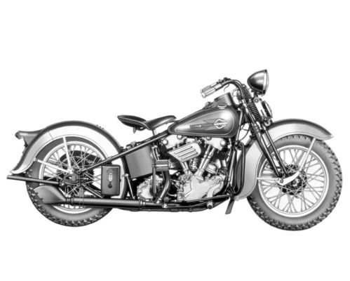

1952年K型摩托车搭载了扁头发动机,K系列后来发展成哈雷的Sportster扁头发动机1933年R系摩托车搭载了扁头发动机。
 楼主| 发表于 2010-12-12 22:52:47 | 显示全部楼层
侧置气门时代  上个世纪初期, 侧置气门 S V ) 配气机构刚刚发明不久,1896年法国人普吉奥率先将SV气门机构用于四冲程发动机。哈雷的V形双缸进气门由机械驱动,而不是由发动机产生的真空来开启。经过研究对比之后,哈雷决定引入这种当时堪称先进的配气机构以增强竞争力。为了抗衡印第安人的101 Scout和Excelsior公司的Super X,1929年哈雷推出了D型摩托车,杀手锏就是搭载了全新研发的V形双缸,排量750ml,采用了侧置气门。由于进气门和排气门都安装在汽缸一侧,因此汽缸头顶部平坦,获得“扁头”  (Flathead)的绰号。“扁头”发动机工作可靠且经久耐用,在接下来的多年内推出了很多变种,沿用到1972年,历时43年之久,真正是以不变应万变的“老将”!

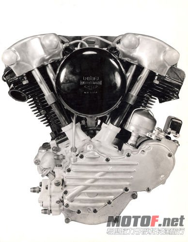

  1936年哈雷推出了EL型摩托车,动力装置就是大名鼎鼎的“拳头”(Knucklehead)发动机。这台V形双缸排量高达1000ml,最大的特点是采用了顶置气门(OHV)。由于气门推杆和汽缸头,构成拳面形状,且动力比起以前的侧置气门V形双缸彪悍得多,因此获得“拳头”的美称。顶置气门V形双缸在低转速时具有强大的扭矩,且能够通过调整V形双缸的夹角以获得不同的震动节奏和排气声浪,具有很强的个性,因此即使后来研发了先进的顶置凸轮轴(OHC)配气机构,OHV仍然没有退出历史舞台。直到目前,哈雷绝大多数车型搭载的仍然是OHV发动机,因此这是是哈雷历史最悠久、运用最广泛的动力装置,生产寿命超过70年,至今仍长盛不衰!

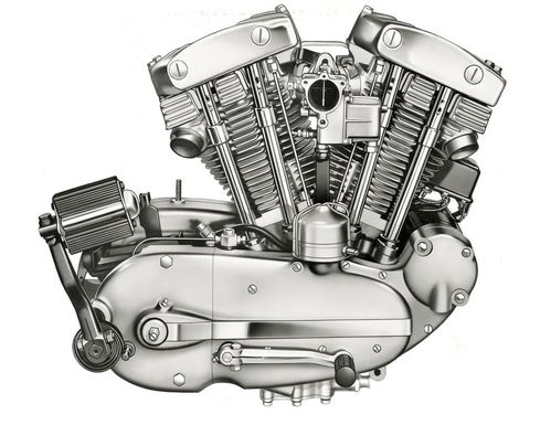

铁头发动机
  1957年,哈雷推出了新款车型Sportster,搭载了排量900ml的“铁头”发动机。所谓“铁头”其实只是故弄玄虚,V形双缸,风冷,顶置气门等都没有什么实质革新;之所以称为“铁头”,是因为汽缸头的摇臂罩采用了铁合金。“铁头”的生产寿命从1957年到1985年,后来被“进化”(Evolution)发动机顶替。

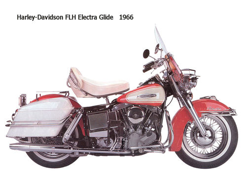

◆ 铲头发动机  1966年哈雷V形双缸家族又多出了一个头“铲头”,它接替了“盘头”来装备Electra-Glide车型。由于采用了新的燃烧室,功率比原来提高了10%;铝合金汽缸头顶部的摇臂罩形状如铲,因此获得“铲头”绰号。起初“铲头”的排量为1200ml,1978年后扩容到1340ml,成为哈雷大双缸的经典代表,沿用到1983年,后来也被“进化”(Evolution)发动机顶替。

1957年XL Sportster搭载了铁头发动机
