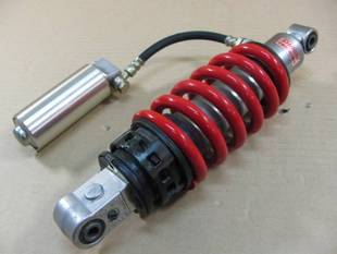

VTR250的原装避震本来就软,而且预载下去一大截,看起来尾巴太低了。要换干脆换高一点的带气囊的咯!搜到一款,但没货 T10a0HXhBfXXXe.MUW_023549.jpg_310x310.jpg
