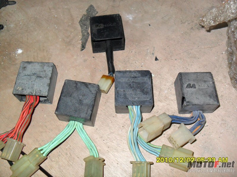

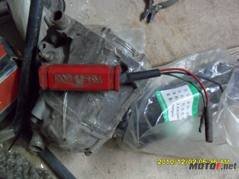

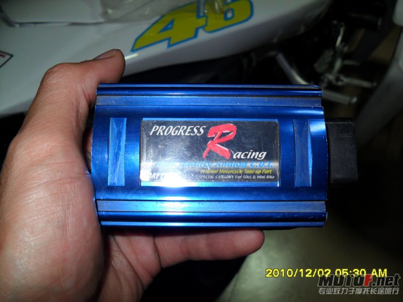

santayoyo 发表于 2010-12-2 06:13
如果没有记错的话,下面两张图是DIO ATCT的改件。。。。。。
东西不错`````上面的好象是P3的```````下面就是ZX的``
发表于 2010-12-2 20:04:03 | 显示全部楼层
发表于 2010-12-3 21:58:47 | 显示全部楼层
闲置了很久,忘记什么车用的!还有一只 daytona 的
三线的POSH RIRM
还有几个,都不知道什么车用的
