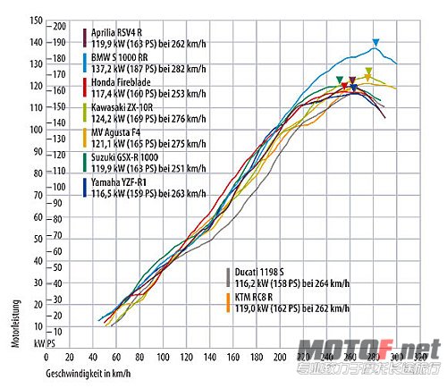

马力测试的结果:
宝马后轮净输出187匹!比第二名川崎高了18匹。
另外,双缸的选手——杜卡迪和KTM马力输出已经跟直列四缸的对手一个水平,而且KTM的动力已经比本田和雅马哈更高。

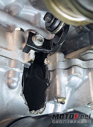

这是谁家的???(the GSXR 1000 put a whole in its crank-case by blowing a rod)铃木大R的惨状,崩掉的连杆打坏了曲轴箱,弄了个大洞,╮(╯▽╰)╭
the crankcase blowing oil over the rear tire at the top speed of 292km/h... The lucky rider did not crash!
在时速292km/h时候发生这样的事故!后轮沾满了机油,车手幸运躲过一劫!

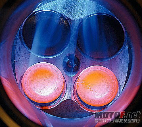

the R1 blew a head-gasket
R1的气缸衬垫烧蚀

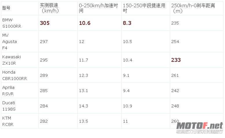

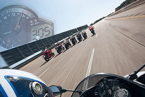

型号 实测极速(km/h) 0-250km/h加速时间 150-250中段提速用时 250km/h-0刹车距离(m)
BMW
S1000RR 305 10.6 8.3 235
MV
Agusta
F4 297 12 10.5 254
Kawasaki
ZX10R 295 11.7 10.4 233
Honda
CBR1000RR 289 12.3 9.1 261
Aprilia
RSVR 285 13.1 9.4 242
Ducati
1198S 284 14.3 10.9 248
KTM
RC8R 282 13.5 11 260
雅马哈和铃木的成绩呢???上图解释了铃木没有成绩的原因
宝马S1000RR加速极速没得说,大幅领先对手。
川崎ZX10R的制动效果最棒,只用233米就从250km/h减速到0,本田和宝马的ABS在这种高速刹车中没有想象的那么好。
本田的中段丰盛的输出使得150-250再提速占优,仅次于宝马。

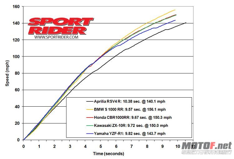

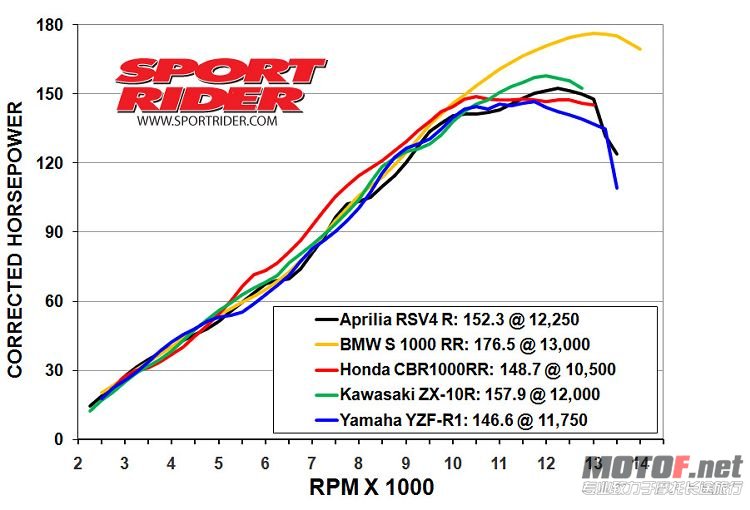

 楼主| 发表于 2010-11-12 12:21:49 | 显示全部楼层
下面的这是美国版本的2010测试结果,可以跟德国人的做个对比,虽然绝对值不同,但宝马依然比第二名高了近20马力
https://www.sportrider.com/news/146_1004_2010_literbikes_dyno/photo_07.html
 楼主| 发表于 2010-11-12 12:22:29 | 显示全部楼层
美国人的测试数据,宝马9秒半就加速到250,美国人玩直线加速还是比德国人强?还是其它什么原因?

Das Pleuel des dritten Zylinders der GSX-R 1000 durchschlug das Motorgehäuse und verabschiedete sich,
mit unbekanntem Ziel.
Die Folge war ein riesen Loch im Motorblock und jede Menge Öl auf dem Hinterradreifen.
Laut Suzuki ist ein derartiger Schaden bisher nicht aufgetreten.
4) Bei der Yamaha YZF-R1 kamen weiße Rauchwolken aus den beiden Auspuffrohren.
Die Zylinderkopfdichtung hielt der Beanspruchung nicht stand.
Somit kam dann Wasser in den Motor-Brennraum.
Das Wasser ging in gasförmiger Form durch das Auslassventil in den Auspuff und kam dann als weißer Rauch
aus beiden Auspufftöpfen ins Freie.

3)Suzuki GSX-R1000: 发动机第三个气缸的曲柄直接击穿发动机壁消失在旷野之中,导致后来分析故障都无依据可查。。。Suzuki厂商解释是这种故障从来没有出现过,也许是因为这种测试发动机负担太大,需要像KTM那样加高标号的汽油才行(借口啊借口)。。。

4)Yamaha R1: 气缸密封垫因为发动机过热烧坏一个,导致冷却液进入燃烧室,两个排气管开始同时喷白烟。话说杂志社上次在阿尔卑斯山做年度测试的时候R1就因为多次冷却液开锅而停下来补加冷却液。
