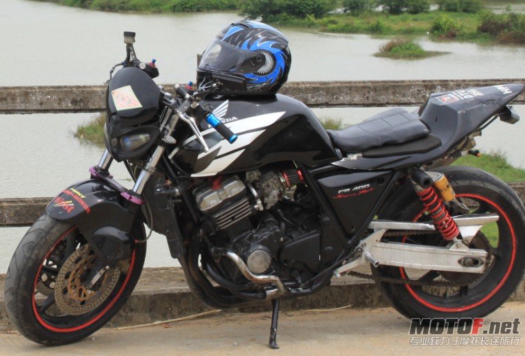

我最近发现,我台CB400 打火时不很好打,一着而已没2秒又死火,
不管冷热车时都会这样,搞得经常都要拉起风门来才能打火,
以前是不会这样的,以前是一打就着,不管冷车还是怎么样。
据我想是有一晚淋了点雨,第两天就开始这样了。
希望坊友给个解决办法。
第2个就是,我的链条跑起来有点长长的感觉,有时会有点响声,特别是跑快时,放油门时,声音就特别大。
我自己感觉好像就是链久了没换过,也可能是从未换过链,所以老了。 想更换过链条,但不知哪种好,什么牌子好,
坊友们帮忙推荐一下,不要胡乱打广告就好啦。哈哈,
第3个就是, 我想收购个CB400的空滤总成,因为我台CB没有空滤合的,现在是用蘑菇头的。哎。好痛苦啊。
以下就是小弟的车。

会不会是电池没电了!
发表于 2010-11-3 18:56:44 | 显示全部楼层
1,化油器有水,需要放下水!
2,链条可以调紧点点,加点链条油!
你的车改得不错哦,有点变态CB感觉,!

化油器问题吧
