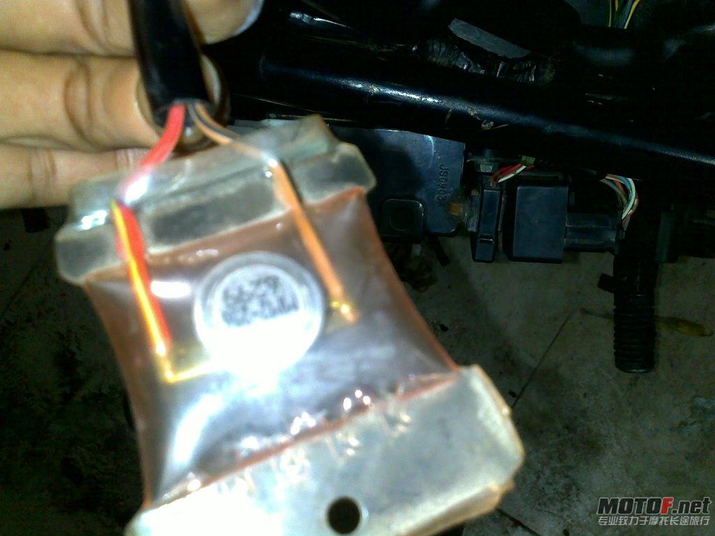

病症一,洗了化油器,装回去转速表不转了,不知道是什么问题
病症二,换仪表灯的时候,不小心短路,烧了主保险,可是换了上去,仪表灯,刹车灯,喇叭都没反应
有两个东西不知道是什么,跟她们有关系吗

转速表是走电感的,线没接好或者保险丝断了
发表于 2010-10-21 09:05:05 | 显示全部楼层
病症一,洗了化油器,装回去转速表不转了,不知道是什么问题。
此问题如楼上所说。
病症二,换仪表灯的时候,不小心短路,烧了主保险,可是换了上去,仪表灯,刹车灯,喇叭都没反应。
还有一个保险烧了你未换。
发表于 2010-10-21 09:09:03 | 显示全部楼层
发表于 2010-10-21 09:37:54 | 显示全部楼层
综合以上,应该是电路问题。。。
