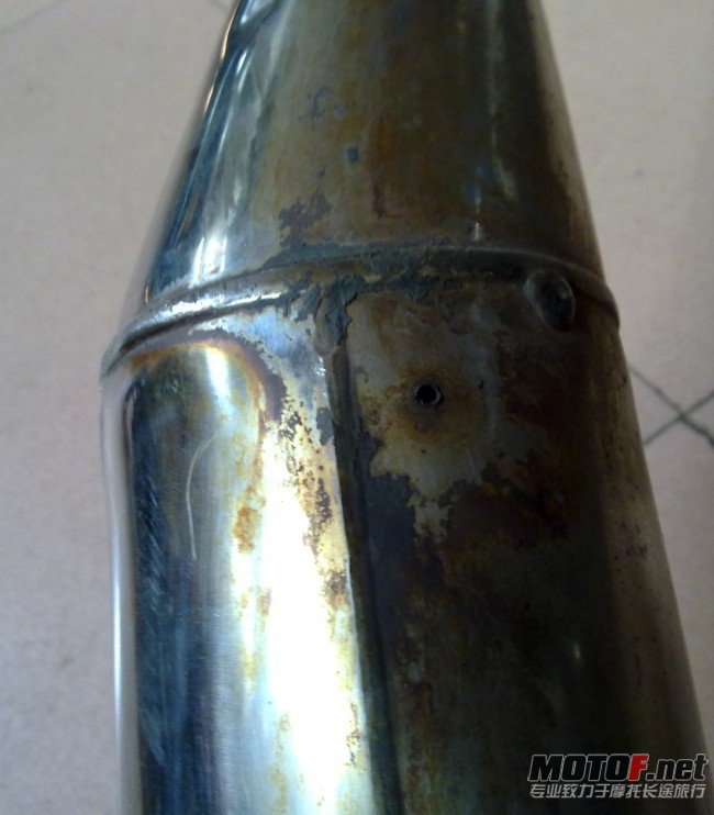

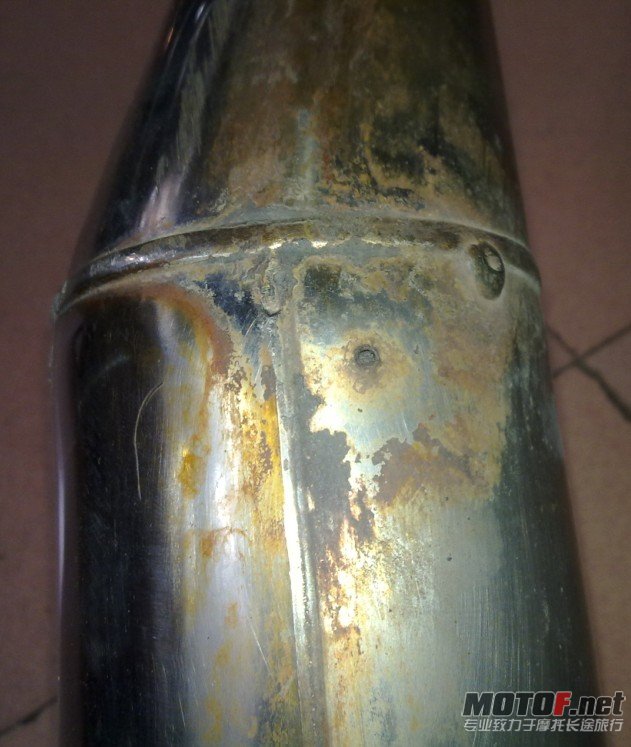

我拆下CB400的排气,发现排气下面有个窿仔。有人说是正常的,有水进了那个窿仔要黎流水的。。。。半信半宜。请高手指教,还有,排气里面有声音,排气是原装的。里面可能有碳灰,好大块的,倒不出来。是不是要去割断倒出来????我觉得不倒出来的话,以后会塞住排气,会难排出气,谢谢各位大哥

这个孔是有作用的,很多人认为这是用来排水的,其实是用来测废气的浓度的,但确实也能把雨水排出

 楼主| 发表于 2010-10-19 17:21:21 | 显示全部楼层
回复 火刃 的帖子
谢谢师傅。那个窿要不要补????我以为是穿了呢。。。。。
RKO123 发表于 2010-10-19 17:21
回复 火刃 的帖子
这个不用补,你可以看看的,就算125的排气都有这个小孔的,这个小孔不算什么了,人家专业的修四缸车还要在排气前段每个缸的排气口钻孔,这个多见于做完四缸平衡后,再调整废气浓度(混合比)以把车达到最理想的状态的
