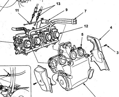

111.jpg 我的车。刚刚洗完化油器。检查了开关真空膜都正常。有油下,但装上油箱接上油管同真空管后。就下不了油。。会不会是油箱压住第7的两条管导致这样的呢?

这是通气的
压住当然没油下

还有个问题,我以前遇到过,是洗干净后油针卡住了
用个螺丝刀轻轻敲两下就行了

可以改个下油开关。不要真空开关。改普通的下油开关

这个好像是排油,油面高就在这两条管排出。

浮子室空气管,用来通气到浮子室的,当浮子室油面过高时会从此管漏油。小弟显丑了,若有高人发现小弟有错之处请指点
