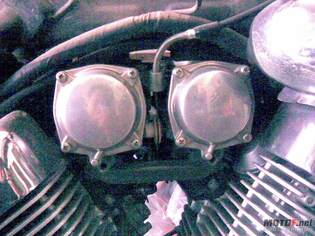

发表于 2010-10-12 16:58:58 | 显示全部楼层 |阅读模式
如图上面是车架 下面是缸体,该怎么搞。是不是只有拆发动机
发表于 2010-10-12 17:29:43 | 显示全部楼层
先拆喉管!
 楼主| 发表于 2010-10-12 17:46:50 | 显示全部楼层
喉管就是连接气缸的那个管子吧。
发表于 2010-10-12 21:14:15 | 显示全部楼层
放底油都放不到的。前几我花了2小时多的工夫才拆洗干净。很麻烦。拆出来才知道。油针是横向的,你可以直接将旁边那两个边盖子拆出来清洗里面就可以!我的是天王400的
发表于 2010-10-12 23:01:43 | 显示全部楼层
横就不用拆出来了

发表于 2010-10-13 14:53:30 | 显示全部楼层
正常系先拆喉管(鸡头跟化油器连接那段),再松开上面跟空滤连接那段。上次我拆过,清洗化油器。
发表于 2010-10-14 08:24:44 | 显示全部楼层
横向的不好调
