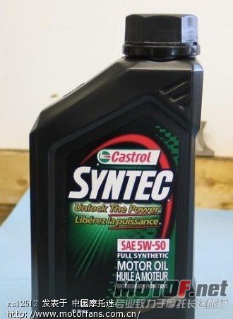

到朋友车行溜达,朋友拿出一罐一升装的嘉实多5W-50黑罐机油给我看,言:香港带回来的高级机油,价格还不贵!!准备给EN125用的,我看了半天,确实不错的包装,商标也印刷精美,感叹香港人民的幸福生活之余,发现这机油没有JASO  MA标注。
于是有些疑惑,啥年代了,嘉实多在R4机油上特地用黑底白字突出标注JASO MA 如图。
为何会在这机油上只字不提呢??
莫非是汽车机油,带着这个疑问,我问这车友:“你有没有同香港车行说你是用在摩托车?”这车友不屑一顾地指着机油上大大的MOTOROIL标志告诉我,看:M O—摩  TO—托 ,看到没,拼音都是说摩托车机油了#%$^#^@,我倒!!也不想反驳他了,反正是新的125,问题应该不大的,
到淘宝看到N多家卖黑罐嘉实多的,都推荐:三菱,丰田,马自达适用,我思量:这些车厂好像还没开始生产摩托车吧……用字典一查:MOTOROIL中文为:马达油或汽车机油!!摩托车机油的英文为:Motorcycle oil,希望故事能博广大车友一笑..
