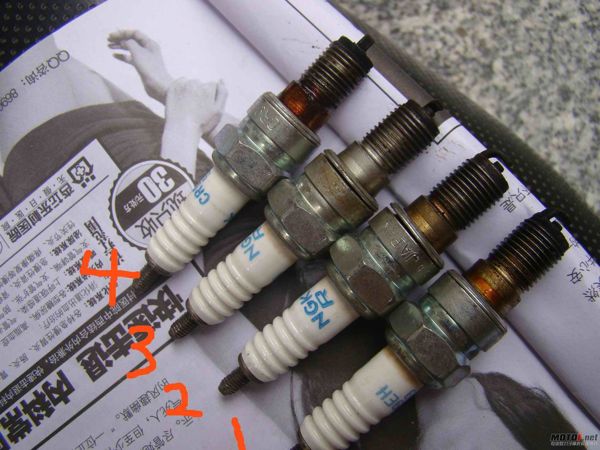

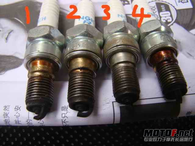

为什么4只火花塞烧的都不同
分别为`1`2`3`4`缸``特别4缸``火花塞上有油``

发表于 2010-10-5 12:27:11 | 显示全部楼层
应该要做四缸平衡了。
发表于 2010-10-5 12:37:37 | 显示全部楼层
看那火花塞,希望是化油器的问题,不然发动机的磨损已经很严重了!
发表于 2010-10-5 12:52:08 | 显示全部楼层
这样看来应该是化油器的问题了。过浓。
发表于 2010-10-5 13:22:56 | 显示全部楼层
化油器调不好 过浓 如果火花塞上面的是机油 那就是发动机上了
发表于 2010-10-5 16:11:22 | 显示全部楼层
严重积碳!!!!!

发表于 2010-10-5 17:40:30 | 显示全部楼层
火花塞浸湿(烧机油)
空燃比(A/F)过浓时。
自动点火系统不良、空气过滤器污染。
长时期怠速时。
点火时间推迟时。
火花塞热价高时。
