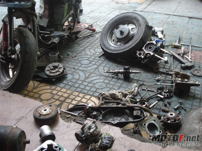

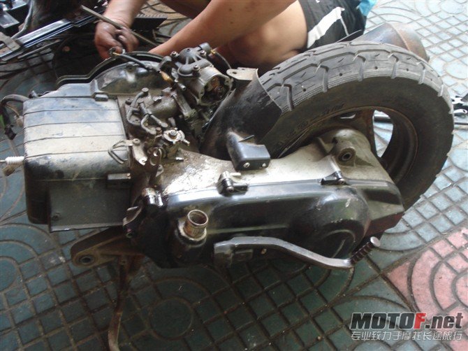

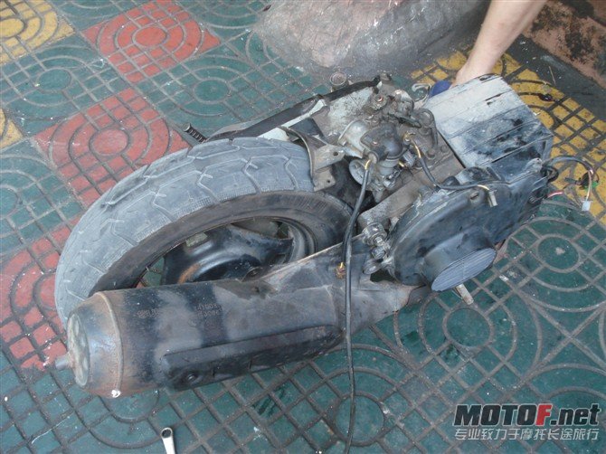

前段时间迷上了玩2冲踏板,在朋友那里接过外边看起来原装度还蛮高的日本铃木AG100,车况:脚打比较难打十几打但还可以着车,(电打电瓶挂了),冷车比较难打,台速不稳定一放有门就死火,热车好打,热车后台速基本正常,试下车70左右,加速有力,发动机响声比较大,拆下排气在缸口看见活塞磨损比较严重,缸可能也不行了,(分析套缸曲轴总成都换掉,免得以后玩得麻烦,大出血,狠心,)换换换,于是自己动手拆下,淘宝套了套台WanSEE的套缸和活塞总成,外加轻骑曲轴总成,轴承,油封,垫片等等,这车点火器和高压包是一体的,不知道原装是不是的?还是改过的,拆开机头,发现缸磨损的很严重,曲轴也有大的虚位,曲轴轴承也一起换掉,装车的时该打密封胶的地方都没漏,化油气也清洗干干净净的,装上车后,加汽油,机油,吸真空那管子汽油也出来,油路正常,高压电搭缸试,火花也强,压缩也很强的,破破声的,于是就试车,电瓶换个新的,可以电打了,打了很久,排气冒烟出来,就是不着车,好像感觉着不起来的情况,在加脚打,电打,终于哄的一下,着车了,真高兴,烟大得很,油门不能放,一放马上死火,在怎么打也是一样,偶然着下车,脚都踩到痛了,着车就是那么难吗?于是我求助我修车的朋友,因为是我自己装车的,第一次装2冲的车,生怕什么装错的,于是叫朋友帮我检查下,油路,电路,都检查过,没发现问题,它问我换过油封没有,我看原车的油封还很好就没换,于是没发现什么问题,只能是拆开重新帮我看看罗,朋友拆开把油封全换了,细细的检查过每一个配件,也没发现装错的地方,装好,试车,还是那样,打了好久,才勉强着了2次车,也是不能发油门,一放就死火,在也很难打着,(这车好像没有混合比调的吧?没见罗丝的?)朋友还是检查油路,点火高压也强的火花,也没什么的,真想不明白,有高压,有缸压,压索也可以的,怎么就那么难着车的???朋友现在怀疑是不是高压包一体点火的问题,叫我换个新的一体点火器试试,过程没照图,之前有些图上PP。。。大家帮我分析先是那里问题。。。。或留下QQ。。。
