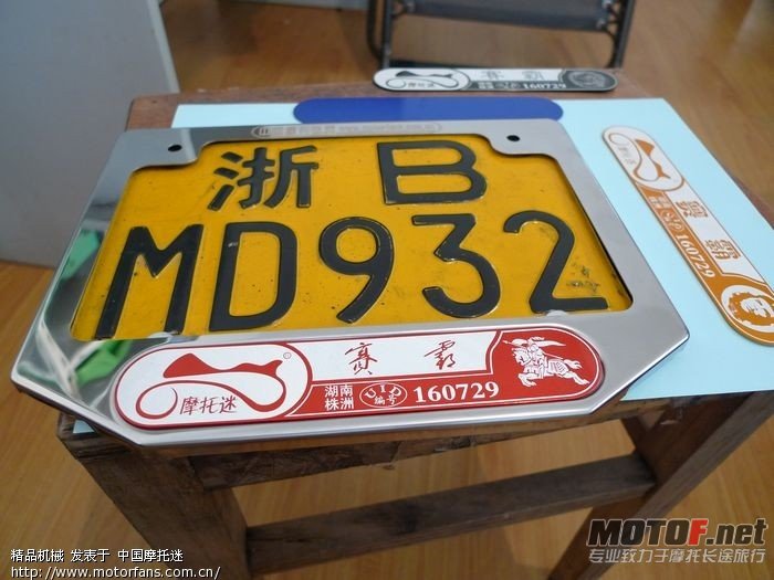

去年就有提起个性化牌照的事,版主们也常讨论这个问题。作为一个大型摩托论坛,这类个性化的产品绝不能随意去照搬,我们希望有摩托迷网自己的特色!
2010年1月26日,我在版主区正式发帖,开始邀请版主讨论,经过无数次设计、制图、做样品,查阅了许多关于牌照的安装规定,比如有明文规定,牌照上的字母和数字5MM范围内不得遮挡,设计时考虑到方方面面了,比如强度、美观度、耐用度、实用性、我们希望设计出来的产品必须让摩友无后顾之忧、放心使用。
后因为我腿伤没恢复,在3月8日又重新动手术,设计又停顿了一段时间,最后在6月底最终定下方案。
定下基本方案后,就开始着手手工做样品,一边慢慢完善图纸,在7月10日定下尺寸,开始购买材料制造模具,共计4付模具,不锈钢下料模,拉伸模,打弯模,铝合金下料模。目前剩下最后一付下料模没完工,近来由于高温天气,工厂多次停电,本来预计在8月15日前可以投入生产,现在看来需要延迟几天了。
生产一个产品的工序如下:购买不锈钢板、铝合金板、剪床下料、冲床下料、冲床拉伸、打弯、铝合金冲床下料、产品修理毛刺、抛光处理、冷轧板的产品还需要镀铬、铝合金氧化着色处理、设计编辑个性化打标图案、激光打标、贴膜、粘合、打包。一系列下来,估计需要15道左右工序。
不多说了,还是发一些最后定型的设计和样品照片吧,由于本人不是专业设计人员,设计出来的东西难免有不足之处,但我们已用心去做了,请各位不满意时多多包涵。
#2
牌照框主体:
准备分2种模式制造,主要在于制造材料不同,价格也不同。以适合不同消费群体。
一,304不锈钢镜面板,特色是表面镜面,价格高点,加工难度高(容易划伤)基本定价在66元。(不含快件费用)
二,冷轧板镀铬。大家可以看一下摩托车上的电镀件,效果类似。基本定价在39元   (不含快件费用)
以上材料厚度均为0.80mm+-0.05
牌照框上面字体默认为凹字(激光打标),因为实际产品显示凹字远看明显一点,凸字太亮,角度不好就不明显。下面图片上面这个为凹字,下面为凸字,购买时没特别说明的,按凹字默认发货。如果喜欢凸字,购买时请在备注栏里说明。
