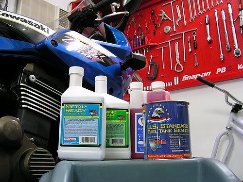

最後決定買這組以專門製造專業考漆聞名的美國品牌(見圖)
因為他的塑鋼塗層強調永久的完全對汽油不起反應
能有彈性的'牢固的'附著於金屬油缸壁
並建議所有車主能在新車時就能使用(哇靠!我好像在賣這個勒!職業病 )
2年後的摔車事件,油缸被摔的連我都認不得,但油缸內層並無脫落,可以證明商品沒有說謊

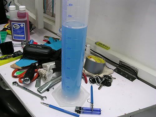

它共分為三個步驟+一瓶強力油路清潔劑
步驟為
>>1.綠色劑,強力去除缸壁上的任何物質,包含繡、玩垢等..
>>2.藍色劑,薄薄的腐蝕表面並作基底防鏽處理,製造一個全新的防繡金屬面層
>>3.深藍色劑,真正缸壁上長期防鏽的主體,其特性是以一種對汽油完全不具反應,且具有一定彈性的物質,牢牢的吸附在清潔防繡處理後的缸璧上
>>4.油路清潔劑,混合於汽油中,使包括油管及化油器內的繡垢達到清除,此劑比一般市面上買得到的油路清潔劑之清潔及滲透力還要強烈,在油路開關或化油器內老舊硬化的油封,可能會因污垢的清除而發生漏油的情況,因此,最好在事前就準備好新的油封,當然,這本來也是應該順便一起更新的東西.
(油路清潔最好的方法,還是直接拆開油路開關及化油器,並使用專用清潔液來清洗最為直接有效)
取出來的油量浮筒開關也得除繡
依照說明書來混合純水比例及使用量
由於藥水得依說明說書的時間長時浸泡,所以必須要想辦法以不怕化學藥劑的材料密封油缸
不眠不休的照顧它,每隔一個固定時間,就得換角度浸泡
后话:说到底还是那药水厉害。
  名称是POR-15 METAL-READY
   百度了一下找到在中国有网址准备联系
