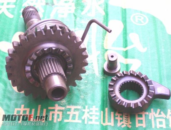

两样有什么证状的啊?两样要多小钱啊?
天佑蓝 发表于 2010-8-30 23:42
打火棍扫牙就很容易看了,你用手拨动打火棍,看看打火棍咬死的那个轴转不转,如果不转的话,要不就是打火棍的牙扫了,要不就是轴牙扫了,前者好解决,换一个打火棍就行了,后者就要拆机头了
要是弹簧断了,要拆开波箱来修,也不难,你转动打火棍,要是轴也一起转动,用手按打火棍按到下止位,按不下了,松开手打火棍不会反弹上来,就是弹簧断了,用手拉回位也可以的,这个状态最好就不要着车了
都系小问题,不难解决的.

可以踩着发动机,但是回不到位,可能是第二种了,那个弹簧要多小钱左右?
发表于 2010-8-31 00:24:24 | 显示全部楼层
是不是这个配件啊?

罗冲围银钢有售,50元一个拆车的。(此价格N年前的,现在要还是先咨询一下
