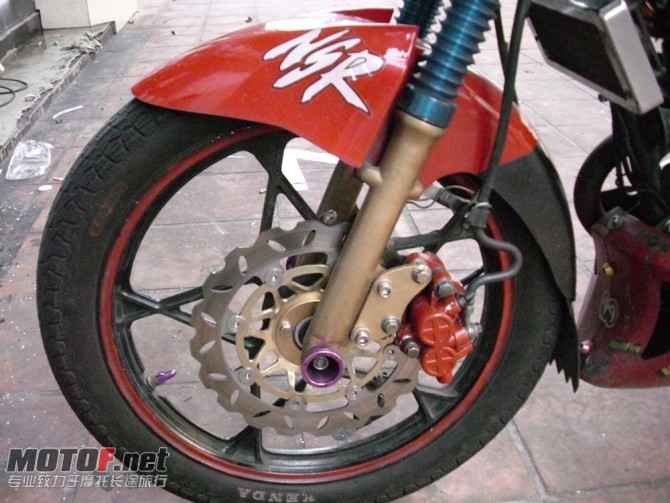

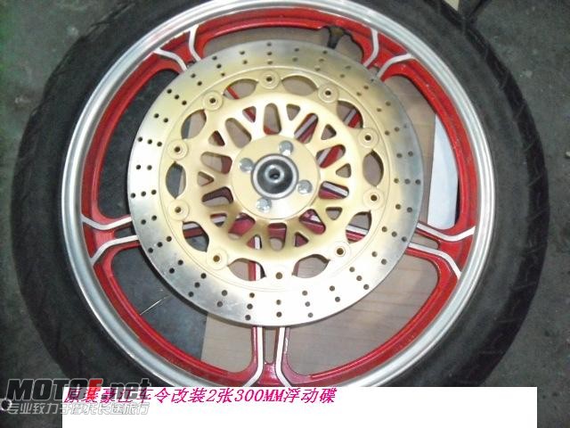

T仔的轮圈,可以使用XJR的浮动盘,有300,310,320MM的直径可供选择
发表于 2010-8-30 23:46:14 | 显示全部楼层
而且,用TZR的前轮不用改任何地方,就能直接使用以上的刹车盘!!很方便
要是用T仔的前叉,也可以上V2的刹车鲍鱼,配合300刹车盘,螺丝位置一模一样!

如果是用EN原装的轮圈的话,需要在刹车盘上重新钻孔
加垫片锁片
但是建议还是上T仔的,可以换进口的100-70-17轮胎,刹车性能更好

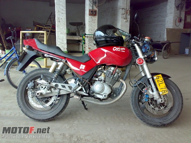

我这边都改了很多台,这是我以前那台烂閪刀仔的,但是我是用铃木的前轮,双碟刹
