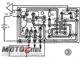

图3所示是该报警器的印制电路板接线图,印制电路板实际尺寸约为50mm×35mm。
  在电路板上焊好元器件后,检查无误,就可进行组装。为了增加本报警器的防破坏能力,整个装置需隐装在车体内,所有连线均为隐蔽线。SA选用合适的小型微动开关,把它装在点火锁开关盘内,要求与点火开关联动,即点火钥匙拔出时,SA处于“通”位置;当点火钥匙插入锁内并转到点火位置时,SA处于“断”位置。SB选用微型自动复位式开关,把它装在车头锁的锁孔(管)内。当车头锁锁上时,其锁鞘将SB置于“断”位置;车头锁打开(即锁鞘拉出)时,SB自动复位于“通”位置。玻璃水银式开关SQ装在车体内任意位置,要求车辆停放时内部接点处于“断”状态;一旦车辆被人搬动,即处于“通”位置(只要瞬间“通”一下,电路便被触发自锁)。
  为防止警报声响起后盗贼切断摩托车喇叭的引线,可选一定长度的钢管,将其一头加工成扁口状,套住喇叭引线及两接线柱。
  只要元器件良好,安装无误,接通电源并人为合上SA、SB(或SQ),报警电路即会正常工作。报警声响的长短与间歇时间通过改变R2和R3、C的数值来完成。按图1参数选择元件,电喇叭HA每响4.4s,就会间歇2.2s,声音既响亮、又明显区别于一般电喇叭声。
