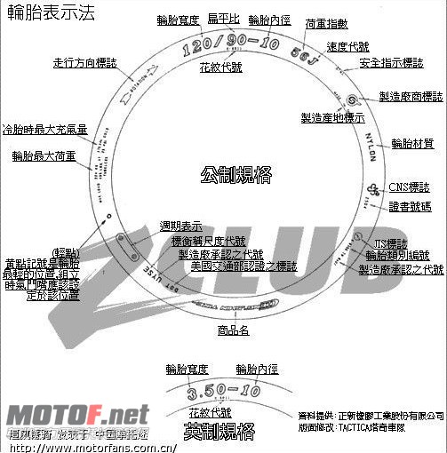

轮胎外侧的胎壁上,仔细看,一定有一排数字,
我们举个例来说:「205/55R15/60/H 」,
"205" 指的是轮胎宽度,
"55" 指的是轮胎扁平比,
"R" 是指这条胎的内层为辐射胎制造方式,
"15" 指的是轮胎内径或是轮圈的直径,
"60" 是指轮胎的承重限制,
"H" 是指轮胎的安全速度限制。
这些数字符号,
多半是为轮胎商之间交易订货或是维修厂更换轮胎识别之用,
对一般消费者来说,可能难解其意,不过搞懂其中几个符号数字,
对你下回买轮胎或换新胎,会有一些帮助。

发表于 2010-6-11 11:57:24 | 显示全部楼层
 楼主| 发表于 2010-6-11 12:07:38 | 显示全部楼层
再詳細點例出來行吗?
gt_club 发表于 2010-6-11 11:48
    基本上说的在图上都列举出来了 认真看看
