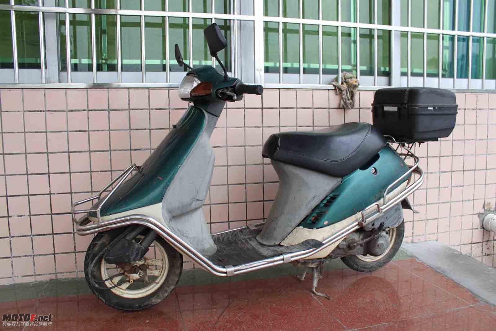

小牛一直很喜欢绵羊,虽然绵羊没有大排那样的咆哮,也没有大排的急速。
但时2010-2-当我独自一人用suzuki up50单行120公里佛冈到花都时,
受到过年回乡车队的车友敬礼,我更加相信,只要用心去爱你的车,一定有人会尊敬你。
现在奉送一组比较早的复活tact图!
主要更换配件
缸 50改60
曲轴换了新的杂牌
一侧磨损严重,轴承更换一侧
化油器改为柱形22化油器
外壳全部改色  全部手工喷漆
普利盘换18g普利珠
nkg火花塞
合金机油泵
空滤用改普通冬菇头
油门线改
油门改
全车车灯线路修正
12v干粉电瓶
后刹车皮

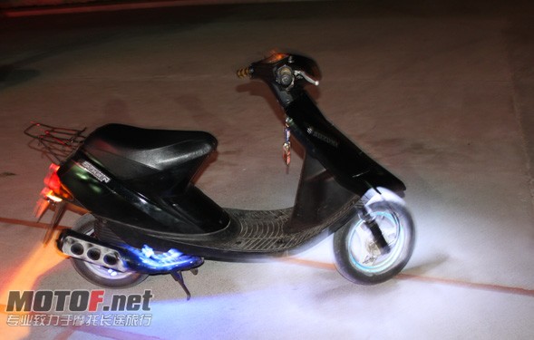

 楼主| 发表于 2010-5-20 23:11:34 | 显示全部楼层
