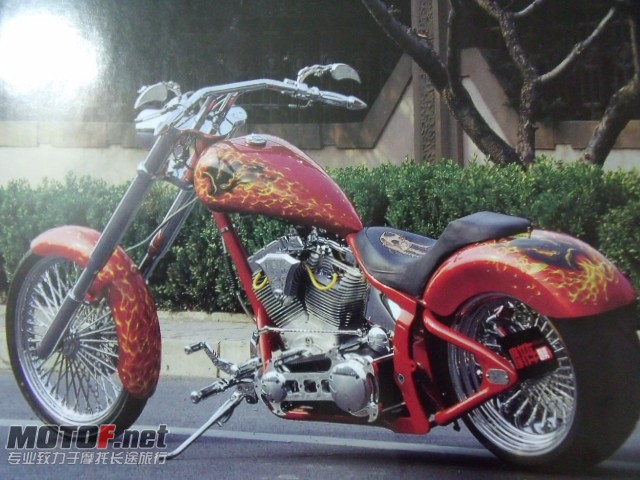

说到美国精神,自由(Freedom)与独立(Independent)缺一不可。有人说摩托车是象征自由的移动方式,那么美式摩托车更是代表了无所羁绊的极度自由精神! DSCF2186.jpg DSCF2187.jpg DSCF2188.jpg DSCF2218.jpg
说到美式摩托车,最亮眼的就算是Chopper定制车了。根据车主的想象,自行设计、打造出个性化摩托车,是美国摩托车文化的核心精神。一但被迷住,便会激情迸发不能自持,直到拥有它,并成为一生的伴侣,离开了它你甚至不能快乐地生活。
每辆 Chopper都贯注了车主与制造者的意念,藉由美式摩托车的狂放,毫不隐藏地散发你的能量。很多美国人在自家后院通常拥有一个宽敞的车库,里面摆放各式各样的工具,能够自己动手发挥创意,打造与众不同、专属于自己的物品,包括家具、电器、摩托车等。

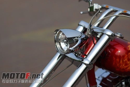

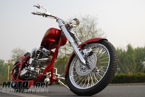

目前Chopper走的路线是夸张和华丽,相信不少人都看到过那种夸大的车身和轮胎,外观豪华和动力超强的发动机,造型各异的消声器,极度丰繁的彩绘,这也正是本期主角的风格,虽然是个搭载了2000ml发动机和300mm宽胎的猛兽,但驾驭起来却能给骑手游刃有余的感受。

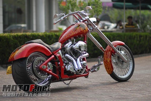

它是一辆现代风格的主题Chopper,用的全是美国市场上流行的高档零部件,在阳光下可说是银光闪闪,甚至让人觉得刺眼。这辆Chopper名为“Hell Fish”,中文名“魔鬼鱼”,与本刊4月期刊登的“蓝色梦想”算是兄弟车,发动机大体相同。不过车架和上一辆有很大区别,由于这次搭载的是300mm的超级加宽后胎,考虑到车身重量分配的问题,我们选用了右侧末级驱动的方式,以达到最佳的平衡效果,增强车辆行驶的稳定性。这辆Hell Fish所展现的风格和上一辆也完全不同, 整体感觉更威武雄壮,阳刚剽悍,在配置上也作了大量提升

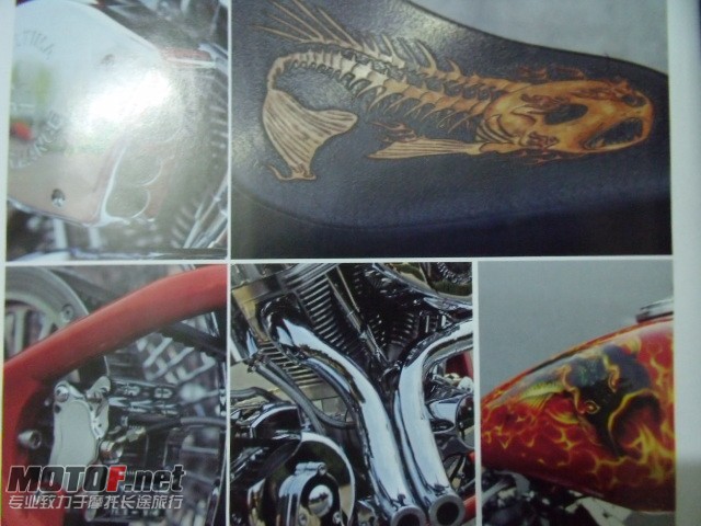

Chopper的设计精神就是精简,不能有太过繁琐的设计或是装备,这辆Hell Fish多层次的彩绘图案以“地狱之火”为主题,有别Chopper中常见的火焰花或骷髅花。游弋在重迭火焰中的魔鬼鱼宛如刺青纹身一般,让整辆车活了起来。甚至车座部分都采用了同样的主题,纯手工雕刻绘制的魔鬼鱼骨图,凸显定制车“独一无二”的优越品质。后半部的300mm宽胎呼应车头的霸气风格,从头到尾桀骜不逊。地狱之火的霸气中,带有浓浓的威严气势,夺目的色彩和所有耀眼的外观件,加上比哈雷浑厚数倍的低沉声浪……想象骑在路上的注目指数,绝对可以轻易地盖过并驶的LAMBORGHINI跑车。 chopper1.jpg chopper2.jpg chopper3.jpg chopper4.jpg

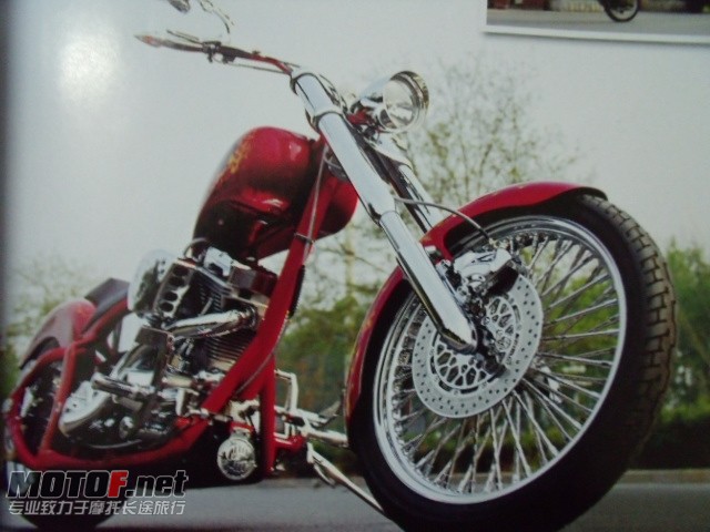

这辆Chopper,我们同样选择了奥马97kW(130PS)峰值功率的高性能发动机,配以加强型开放式皮带传动干式离合器和5前速右侧驱动式变速箱,0~100km/h加速可在3~4s完成。相同的还有倒立式加强型前减震器和底藏式后减震器,均为无级可调式,能适应激烈的驾驶方式。
这次的车架选择了一款加强型的右侧驱动专用定制车车架,仍然选择了软尾车架。这款车架可配以300~330mm超宽定制车后轮,提高了车辆动力和安全性的同时,取得比“蓝色梦想”更强烈的视觉冲击效果。

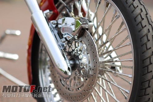

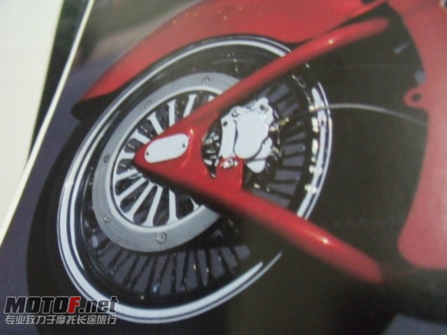

制动系统也比以前有了提升。前制动盘安置在右侧,而后制动系统更加独特,就是将末级驱动皮带轮直接用作制动盘,液压制动卡钳巧妙地布置在传动皮带的中间,这样的大胆设计使得很多内行人士都会大跌眼镜,叹为观止。
后轮制动系统和悬挂系统的设计独特,使得前后轮圈的左侧视觉效果更为惊艳,不但银光耀眼,而且由于电镀辐条无任何遮挡全部暴露在外,所以更显出一种独有的神秘感。为了与加宽的后胎相适应,我们选择了更加宽大的流线型油箱,后挡泥板的宽度也作出了相应增加。
这次的排气消声系统选择的是合抱式加粗排气,虽然长度有所缩短,但曲线仍然优美,相比延长到车尾的排气管更加简洁,同时末端排气口朝向右侧而不是向下,更加表达了那种自由不羁的意愿。不过大家也不要担心这种排气设计会造成噪声扰民,在排气管的末端也内置了小型的消声器,在保持震撼音效的同时扰民因素已经大打折扣。
最后把配置清单罗列出来供大家参考和讨论
  • 车身尺寸:        2700×900×1300 (mm)
  • 车架:            美国森帝软尾定制车车架
  • 驱动形式:        右侧皮带驱动
  • 发动机:          美国奥马高性能定制发动机,2000ml排量
  • 最大功率:        97kW(130PS)
  • 化油器:          美国奥马45mm口径3段可调式化油器
  • 离合器:          美国毕帝3.35英寸开放式皮带传动离合器
  • 变速箱:          美国奥马5前速变速箱
  • 油箱和挡泥板:    美国西海岸定制
  • 轮圈:            美国皮埃母豪华辐条定制轮圈
  • 轮胎:            英国爱文牌前90/90-21 后300/35-18
  • 制动卡钳:        美国摩托工厂4活塞电镀制动卡钳
  • 制动盘:          美国西西艾高亮度个性定制制动盘
  • 牌照灯;          美国西西艾豪华定制牌照灯
  • 前减震器;        美国奥马58mm倒立式前减震
  • 后减震器:        美国帝艾尔底置拉伸式减震器
  • 手控部件:        美国阿伦耐斯手操控器
  • 脚控部件:        美国比德尔脚操控器
  • 排气管:          手工定制排气管带消声器
  • 车头灯:          美国西西艾高亮度全铝电镀车头灯
  • 线路:            美国奥马高性能带故障分析显示器组合线路
  • 电子部件:        美国西西艾精品个性选择组合电器系统
  • 全车螺丝:        美国西西艾高强度电镀螺丝
