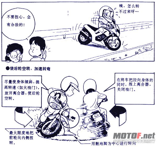

三、越野车在行驶中转向时可以利用倾斜面转向和自身倾斜转向。利用自身倾斜的转向有刹车转向和油门加速转向。利用刹车转向时,摩托车可以较快速地进入弯道,左手拉住离合器,朝所转方向压车把,使车身倾斜,身体外倾的同时猛踩后刹车,使后轮锁死,车身就会横向转动,等转至行进方向时,迅速加油门,松离合器,摩托车就朝新的方向冲出。利用油门加速转向时,应使用较低的挡位,左手拉住离合器,利用摩托车自身的重量自然倾斜,一只脚向所转方向踏出。另一脚踏在脚踏杆上,膝部紧靠车身,身体向外倾斜,当车身倾斜到足够大的角度时,迅速加油门,松离合器,这时后轮就会开始以左脚为圆心旋转,当转到希望的方向后,迅速直立车身和身体,摩托车又新的方向冲出。

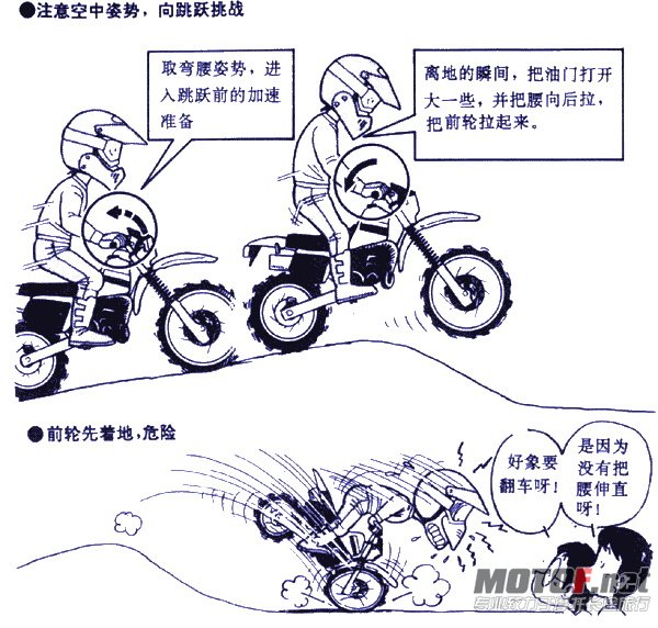

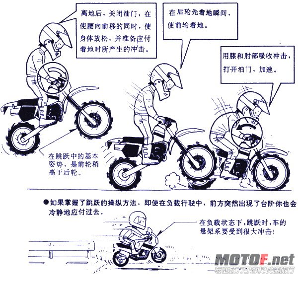

五、跳跃的动作在比赛中是司空见惯的,其技巧发展的潜力也很大。当然,也应看到,并非跳得最高的人跑得最快。跳得高,可以做一些高难度的动作,表演性更强一些。
在向起跳点逼近时,身体采取半站立姿势;保持适当加速,如果全力加速,则可能因车速过快而发生危险;当到达最佳起跳点时,一下加大油门,同时将手把往身前拉;这时人车腾空,在空中时双膝紧夹住车身,油门回归原位,腰部前移,全身放松,随时准备吸收着地时的冲击力;着地时让后轮先着地,前轮跟着着地,这样才能让前后轮共同吸收猛烈的冲击力。如果前轮先着地或未让前轮分散冲击力,则都可能使车子失去平衡。
这是单峰跳跃的一个基本动作,还有双峰、多峰跳跃,跳跃技术有差别,因为着地点不同,这就要求车手在空中适当调整姿势,以前后轮共同分担来自地面的冲击力和有利于着地后迅速加速为原则。在练习时,必须从小跳台练起,找到感觉后,再增加高度。

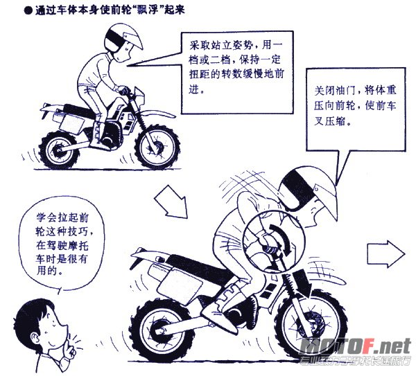

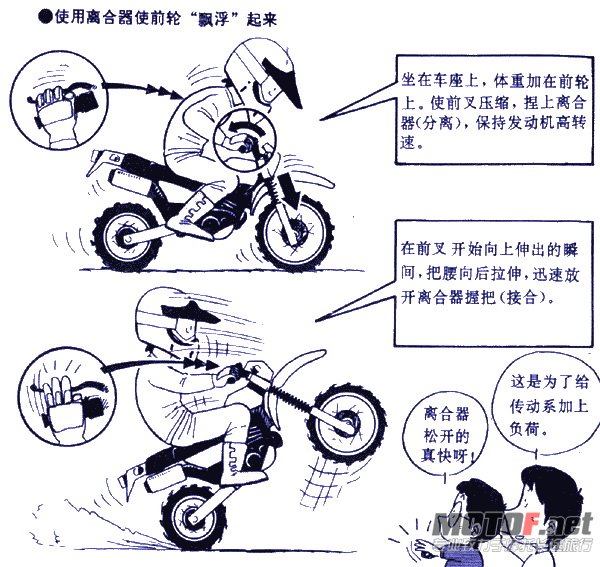

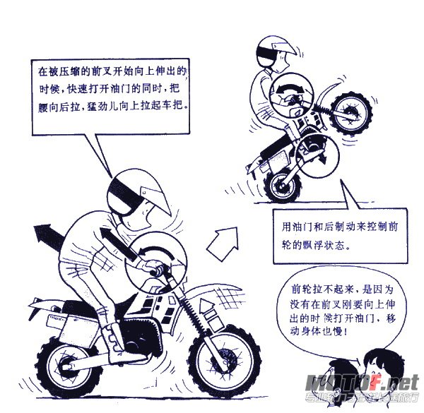

六、抬前轮是驾驶越野摩托车最基本的技巧之一,可以这样认为:如果你不会抬前轮,说明你还未跨入会玩越野摩托车的门槛。也许这种说法不科学,但事实上很多人都这么认为。所以这项技巧的掌握对于爱好者来说,至关重要。我们不应抱着吸引人们的目光而掌握它,而应知道掌握它对我们的实际驾驶有多少的用途。它是,横跨沟坎、岩石、台阶、横木等障碍的技巧。
    具体有两种方式。利用身体和油门配合抬前轮和利用离合器抬前轮。
    利用身体和油门配合抬前轮时,首先应保持平衡,将车速控制好;然后身体尽量前倾,使前*因受重而收缩;最后身体重心迅速后移,同时利用前*伸展时的反弹力提起车把,适当地加大油门,前轮就会抬起。
   利用离合器抬前轮时,首先也应保持平衡,将车速控制好;然后提捏紧离合器手把,加在一些油门,使发动机的转速数保持在适当的范围内 最后迅速松开离合器手把,前轮就会因后轮的驱动力自然抬起。
     练习中,实际的问题很多,譬如车辆功率大小,身体与油门、离合器的控制的协调程度,心理素质等等,都可能影响练习的成功与否。当然技术高的人自行车都能独轮骑行,不要说有一定驱动力的越野摩托车了。所以初学者练习首选有较大加速度的车型。
前轮抬起后,应妥善控制好油门和刹车,以调整适当的高度,保持良好的平衡。在前轮下落时,稍加油门;前轮抬得过高时,适时踩后刹车,这时摩托车就会维持前轮抬起的姿态,向前行驶。

七、原地转向技术实际上与利用油门加速转向的技术是一样的。只是原地转向的角度要大得多,可以是360度,甚至更多。原地转向时,应使用较低的挡位,左手拉住离合器手柄,利用摩托车自身的重量自然倾斜,一只脚向所转方向踏出,车把也应转到所转方向。另一脚踏在脚踏杆上,膝部紧靠车身,身体向外倾斜,当车身倾斜到足够大的角度时,迅速加油门,松离合器,这时后轮就会开始以左脚为圆心旋转,所转角度大小可以视体力而定。原地转向技术的掌握在实际生活中的应用是很大的,特别是在较拥挤的地方停车后,又想迅速离去,原地转向是最好的方法。
