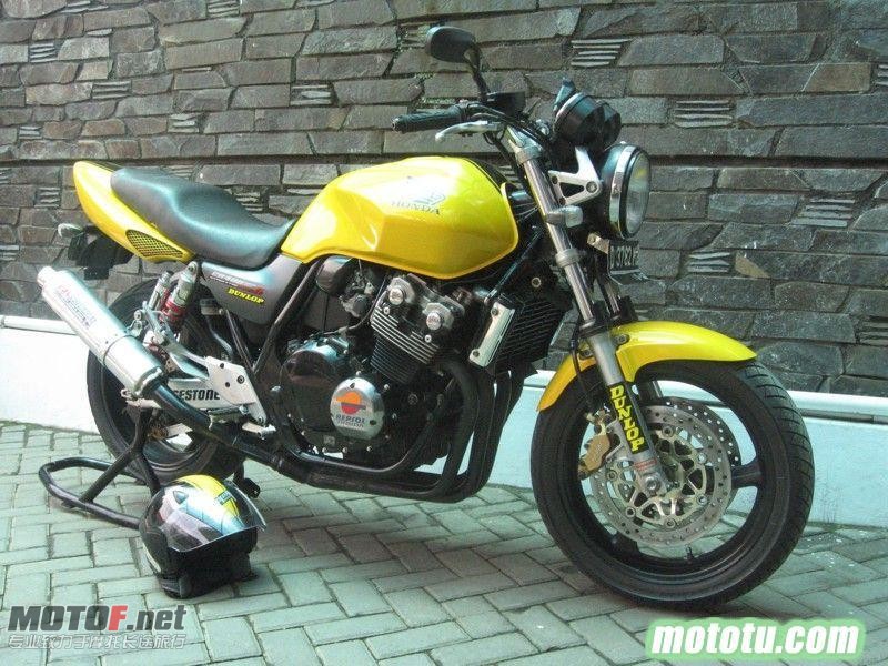

因為CB400為化油器車款.所以在面對台灣三期嚴苛環保的驗車時.原廠設定是不足以過關的
所以車商通常會追加一具橋接於化油崎管的廢棄回收桶.但是當車子驗車完畢交車以後.
回收統通常會拔除.這時候請注意這兩跟多出來的橋接管子必須是封閉的狀態.
否則會造成崎管的漏氣.降低大量的馬力與燃燒不完全的狀況.這兩跟管子通常會放置在坐墊的下方.
我們拆開坐墊以後.將油箱下方左右兩邊側蓋打開.左邊側蓋內是保險絲與重要電樁的放置處.
所以各位車主在洗車的時候 千萬注意此處盡量不要碰到水.會造成電系的故障與線路的提早氧化歐
當我們拆解油箱的同時.也可順便檢視電瓶接頭閉鎖狀態.很多車子啟動馬達運轉不良
都是因為電瓶螺絲鬆脫導致.除了閉鎖狀態.螺絲最好也能塗上黃油.隔離空氣.因為這兩顆螺絲很
容易生鏽.生鏽以後就會造成接觸不良.
拆開坐墊下面油箱螺絲.並且拔除油箱下方的油管後.即可拆解油箱.
拆解油箱之後即可看到集氣箱的配置.空氣濾清器就在裡頭.取出濾清棉.我們發現這種濾清棉
僅能更換不能清洗.所以建議各位車主在第一次更換後即改用高流量濾清棉.不但可重複使用.
還能增加空氣流量.增加動力.(PS.濾清棉請三千公里檢視一遍)
接下來我們可以往前檢視.位於龍頭的後方.水箱主蓋的位置.我們可以開啟檢視是否發生繡蝕.
通常一年以上沒有更換水箱水.或者使用帶有雜質的自來水.都會造成水箱繡蝕.這時候請
利用純淨的蒸餾水汰換.至於水箱水量可以由側蓋右方的副水箱檢視.
(PS.水箱水量請2千公里檢視一次 主水箱狀況請每年檢測並汰換)
接下來我們來看一下化油器部分..首先是怠速調整.怠速會因為車子的使用與行駛的震動而稍有改變.
正常的怠速需要維持在1000rpm + - 50.當怠速需要調整的時候..很多車主才會突然發現找不到怠速調整
螺絲.他是設計在很變態的化油器正下方最中間的部分.如果沒有仔細的找還真的找不到.
請注意順時針旋轉就是增加怠速 逆時針旋轉就是降低..冷車時候不容易發動車子.
可利用化油器左下方的阻風門幫助啟動.但是請不要一次完全拉起發動.這樣很容易造成化油器的受潮
請一點一點的拉起邊發動.拉到引擎運轉即可.
請注意.化油器上面的螺絲基本上都不是用來調整的.請車主不要沒事情拿螺絲起子DIY.會造成漏油.
圖中化油器的底殼螺絲.是用來釋放沉澱水的螺絲.車子不順的時候可以作一次釋放的程序.
接下來我們檢視傳動系統.我們可以拿一支螺絲起子頂住鏈條.通常在正常間隙為兩個手指符.
超過會造成行進間脫鏈與搖臂撞擊的情況..鏈條的調整請求住車行.因為需要釋放後輪螺絲.
並且作左右兩邊的平衡調教.錯誤的拆解.會造成運轉不順暢與角度錯誤.請注意搖臂上的刻度以決定
鏈條的更換時機.(鏈條的鬆緊大約1千公里檢視一次.一條鏈條的壽命大約是一萬公里)
當我們檢視煞車系統的時候.最基礎的就是存油量的檢查.
當油量低於底限的時候.除了要添加.也請至維修車行檢視.因為正常來講煞車油量是不應該降低的
煞車卡鉗其實也是可以自己DIY的.但是步驟要正確.首先放鬆卡鉗後面兩顆螺絲.
這兩顆是固定來令片的.接下來釋放鎖在前叉上頭的兩顆螺絲.來令片與卡鉗就輕易的取下了.
換裝與檢視完畢後.請利用一字起子撐開卡鉗活塞.才方便安裝回去.
(來令片大約8千~1萬5需要更換.視使用狀況而定)
前叉油封的壽命是沒有絕對的.但是我們能從隨時保持前叉的清潔來延長使用壽命.
當前叉漏油的時候.在騎乘使用上會有危險性.會導致過彎時龍頭突然的下沉.我們可以經常用手去觸摸
前叉油封檢視是否有油漬.確保使用狀態正常.
保養一定是要更換機油.大家也許都會求助於車行.但是車主也該知道洩油螺絲的位置.他是位於油箱
正下方.剛好在排氣管彎曲的部分.如果停車的地上出現油漬.通常就是這顆螺絲沒有鎖緊導致.
加機油的螺絲為塑膠製品.也很容易發生鬆脫.請沒事就檢查一下.
(機油的更換.普通機油請兩千更換一次.如果您使用高級機油 請至少三千五更換一次.每更換
兩次機油即更換機油濾清)
主燈系的檢視.主燈系就是指大燈與煞車燈.煞車燈我們可以利用車尾靠近牆壁時動作煞車來檢視
煞車燈亮起造成的反光.大燈的檢視則容易許多.如果連大燈不亮都沒有發現.基本上神經很大條.
更換煞車燈請拆解坐墊.位於煞車燈的正後方.不需要螺絲起子.直接用手旋轉燈泡蓋即可放鬆更換
大燈的螺絲有三顆.分別在燈殼外表的上面與左右兩邊..燈泡使用的是H4規格.
請注意更換燈泡手不要觸摸玻璃部分..指紋會造成亮燈時的散熱不均.提早結束燈泡壽命.
所有檢視結束.一次全車檢查算是大公告成.最後.我們測量胎壓確保行車的安全.
我希望各位車友都購買一支胎壓筆.每次出遊都測量胎壓.不夠就到加油站打氣.
正確的胎壓.不但能確保抓地力的正常.也能保證行車安全.與延長輪胎的壽命
(PS.前輪32磅後輪35磅是CB400最好的胎壓.輪胎的壽命通常再5千公里左右.請依照實用狀況決定更換與否)
看完以上對於愛車的檢視與保養以後.各位車主是否躍躍欲試.想要趕緊檢視一下愛車的狀況呢?
平平安安的出門.快快樂樂的回家.是筆者每個重車騎士的期許.車況的日常檢視.則是關係
到行車的平安.與快樂出遊不要顧馬路的不二法門.
希望各位CB400準車主.能夠在對愛車細心的照顧下.每次出遊都愉快.
本期就到此暫時告一段落嚕.
