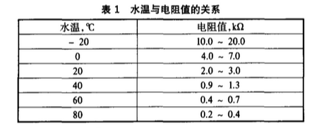

对热敏式进气温度传感器而言,可在车上直接检查其电压值。当点火开关位于“ON”位置时,传感器两端子间应有0.5-3.4V(20℃)的电压值。也可将进气温度传感器从车上拆下来,检查其电阻值,应符合表1的要求。其检查方法是,逐渐升高水温,同时用万用表电阻档测量传感器两端子的电阻值。如果超出表1规定的范围,就应该更换新的传感器。

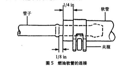

g)燃油软管的拆装:
图二
是燃油软管连接的一种最普通的结构形式,装配时,软管的插入深度要基本符合图示要求。图中1/4in=6.35mm;1/8in=3.18mm;并且要用一个新的合适型号的夹箍将其紧固在油管上。

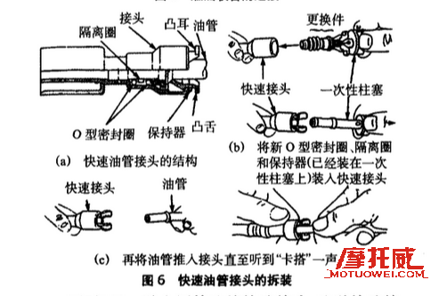

h)快速油管接头的拆装:
图三
(a)是一种金属管之间连接的快速油管接头的典型结构。这种形式的快速接头在每次拆装时都要更换新的O型密封圈、隔离圈和保持器。拆装时只要简单地将2个保持器的凸面一起捏住并抽出油管即可,在油管从接头中抽出时保持器、O型密封圈和隔离圈将一同带出。O型密封圈、隔离管和保持器是事先安装在一个组装塑料柱塞上作为一套部件拿去装配的,将这组装好的零件推入快速接头直到听到“咔哒”一声为止,然后夹住组装柱塞的端部并从接头中抽出,如图6(b),再将油管插入换了新零件的快速接头直到听到“咔哒”一声为止,核实连接可靠,油管被锁止在预定位置如图6(c),整个拆装过程即告完成。

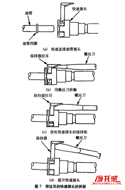

图四
图7是另一种金属管连接快速接头,这种快速接头的保持器上有拉耳,在拆开油管时,可用螺丝刀放在拉耳下,将保持器顶起,松开接头,将油管抽出。
