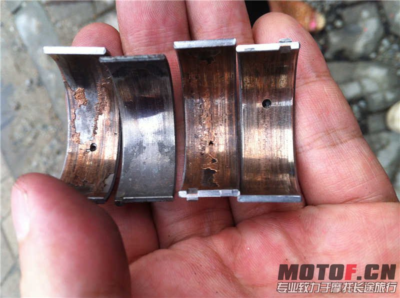

小弟94CB,骑得很少,半年前在*老师那买了4桶5100,修车师傅换的时候说包装和味道有问题,劝我别换,我不相信修车的,执意换了。
由于骑的少,刚换也没发现什么异常。最近骑的时候有个现象,冷车一打就着,热车就怎么打都不行,但也不是有些人说的卡死的声音,有点火,就像没有油一样。
推的话没试过,感觉车太重,懒得推。修车师傅说曲轴和瓦磨损很厉害,应该和上次的机油有关系。我觉得这么老的车,肯定有磨损,不一定是机油的问题,但是我没经验,不能肯定。
以下有一些瓦的图片,请各位高手看看,是什么问题。看完图片后,小弟有个疑问,请高手解答。
修车师傅说帮我去配丰田小车的瓦,然后按这种大瓦找专门的人去磨曲轴(他说曲轴已经不圆),弄出来肯定没问题,看口气就算不和新的一样,也有8成新的感觉,全部费用3500。
我个人感觉不如TB个拆车的装上,请各位给给意见。
两种瓦,编号和大小还不一样
两种瓦,编号和大小还不一样
黄铜磨掉了应该是磨损比较厉害吧
黄铜磨掉了应该是磨损比较厉害吧
其中一片本来就没铜色,正常的吧?
其中一片本来就没铜色,正常的吧?

一个shui货机头才3千多4千,维修要用3500啊,天价维修费,还不如碣,石订个机头回来

3500.修就别修了 越修越坏你就麻烦大了 直接换一个发动机省事多了

这瓦拉得太严重了我想曲轴也差不多玩完了!!果修车师傅的方法是正路~~只要找到合适的加厚瓦再磨曲轴是几百的费用!
