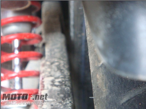

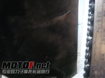

现在车装的是邓禄普的140-70-17 打算换条普利司通的150-70-17。邓禄普跟普利司通同样型号是不是一样大的哦?
1、现在装140的左边只差1厘米不到就碰链了(只有0.9厘米的空间)。150打满气比140的大多少厘米啊?装上行使时会不会碰链?
2、前胎、卖胎的老板建议我买110-70-17的,,但是我又想装120-70-17的,到底又装不装得下呢?和会不会影响平时转弯?会不会出现其他问题。。。
3、后胎、如果能装上150的,到底装150-60-17好还是150-70-17? (是不是充满气后150-60的断面会比较宽?而装150-70的断面会比较小一点?)我就是想要一条又大又粗但是又不影响正常行驶的轮胎。
4、买普利司通的GT49 前110-70-17后150-70-17 (1450)贵吗?
小弟在此恳求高手指点指点,因为身边都没这样的朋友,所以好多问题都得发贴问,但是又经常没人回答,一直被问题困扰着。

94CB400后胎可以装150  60  17轮胎!不会影响正常使用!
发表于 2010-4-2 14:37:33 | 显示全部楼层
前轮最好装110  70  17  !装120会太尖!

1,如果只差不到一厘米就要碰到边了,那最好还是装140算了!不要那么强求装大的轮胎嘛!
2,自己量一量嘛,不碰边能装上就没问题了!但还是那句,不要那么强求装大的轮胎嘛!

我用22其的经验来说吧!!150的轮胎是可以装的,但是装了之后会后悔的!因为看上去会觉得比140的还要小了!!为什么呢!!就是你的轮圈给你的规格是装140的,150的装在上面会把轮胎往中间挤起来!!那样看起来根本不像加大了轮胎!!
  所以我还有一条全新的150轮胎就是跟你的想法一样,最后还是废在这里!!还是按厂家的尺寸安装吧!!!

前轮3.00的轮框能装110和120的轮胎,后轮4.00的轮框能装140和150的轮胎.
