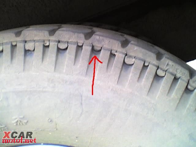

近来逛轮胎世界和其他板块,发现有很多车友谈到翻新轮胎,并对它深恶痛绝。其实大家陷入了某些无德媒体的误区--将所有使用过并重新投入使用的轮胎--统称为翻新胎。轮胎产业有四个分支--新胎制造、轮胎修补、旧胎翻新和废胎回收利用,阿星有幸从事过全部分支产业。现在就第三类问题详细解说。在轮胎制造的成本中,轮胎表面的耐磨部位主要由合成橡胶构成,占全部成本的30%-35%;而其他部位--包括胎侧、止口(胎圈)及轮胎内部的受力结构,则由合成橡胶、天然橡胶、钢铁、尼龙、聚酯纤维、化学添加剂等组分组成,占全部成本的65%-70%。由此可见,当一条轮胎花纹磨损完毕后,它还剩余一半以上的价值有待利用,这就是轮胎翻新业存在的意义。正规的轮胎翻新是有国家标准强制规定的,它必须达到一定的强度、能够行驶到一定里程,并通过国家级检测机构的严格测试才能取得生产许可、上市销售,而且还必须三包。而大家现在所接触到的所谓“翻新胎”有绝大多数不属于此类,多由改字、超过保质期甚至是挑花胎组成。 正规翻新胎按翻新部位分为顶翻、肩翻和全翻;按翻新工艺分为冷翻和热翻两种。

图片上就是顶翻胎,箭头所指就是翻新痕迹
图片上就是顶翻胎,箭头所指就是翻新痕迹

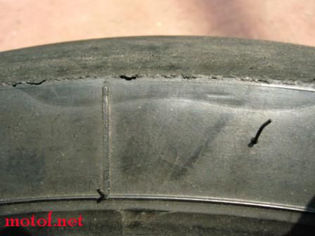

肩翻胎的图片,画圈的部位就是翻新痕迹。
肩翻胎的图片,画圈的部位就是翻新痕迹。

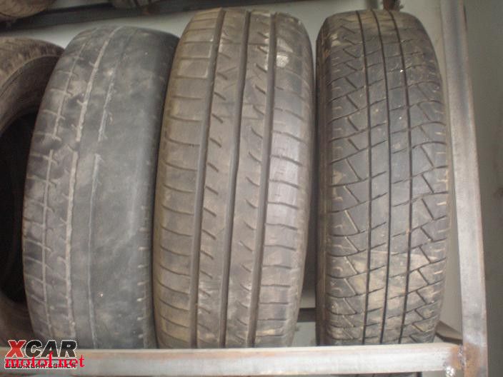

挑花胎--南方叫法是:雕花胎--的来源,多来自于偏磨轮胎(左边的那条)

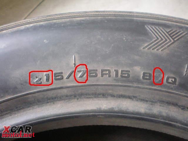

改字胎:最令人恶心的“发明”之一。图中将后面的字体割掉粘贴到前面去

上面的我找了很久才找到的,下面我来说,错了不要见怪!头3张图都是翻新胎,由于它是在轮胎出厂后才加上去的,所以两个材料有配合间隙用螺丝刀一敲就可以轻易分开,第4张图是雕花胎,(最常见的)这个是利用雕花机高温的刀头刻上去的,一眼就可以看出刮痕。改号的就不说了,也是胶**。

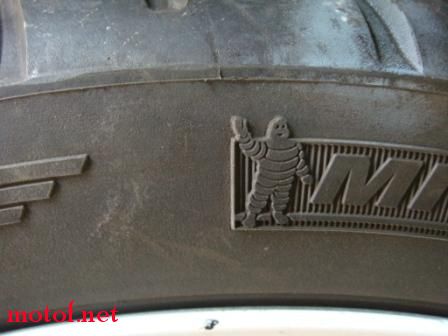

像下面那个米其林那个线是凸出来的,出厂就有,材料是一块的,用螺丝刀是分不开的,我发现基本米其林都有这个线。
而那个陪耐力的波浪线也是出厂就有的,至于为什么有只能问陪耐力公司的磨具了。
