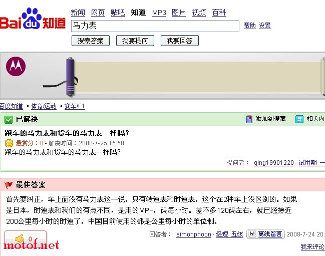

哇,原来马力表还真没有人发明,赶快去申请专利先。。。。。
跑车的马力表和货车的马力表一样吗?
悬赏分:0 - 解决时间:2008-7-25 15:58
跑车的马力表和货车的马力表一样吗?
最佳答案
首先要纠正,车上面没有马力表这一说。只有转速表和时速表。这个在2种车上没区别的。如果是日本,时速表和我们的有点不同,是用的MPH,码每小时。差不多120码左右,就已经接近200公里每小时的时速了。中国目前使用的都是公里每小时的单位制。
