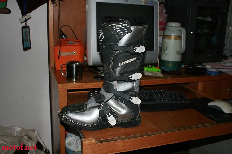

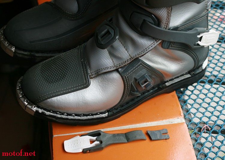

别人说SHIFT靴子不怎么样,我不信,我偏偏买了,因为我觉得穿上去比FOX的要柔软一些。
这不,没穿多少次,靴子的扣子今天在我清洗的时候无故断成三节,哎。。。这靴子虽然不贵,但也一千大元啊!!!

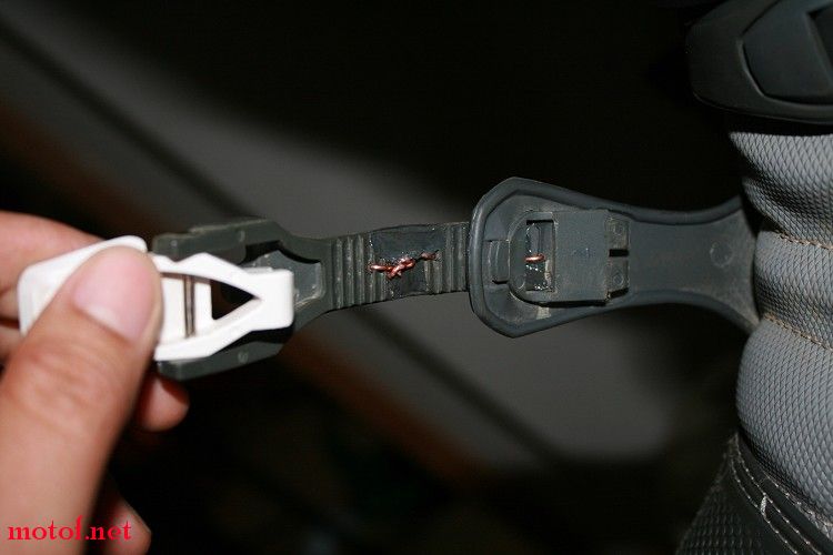

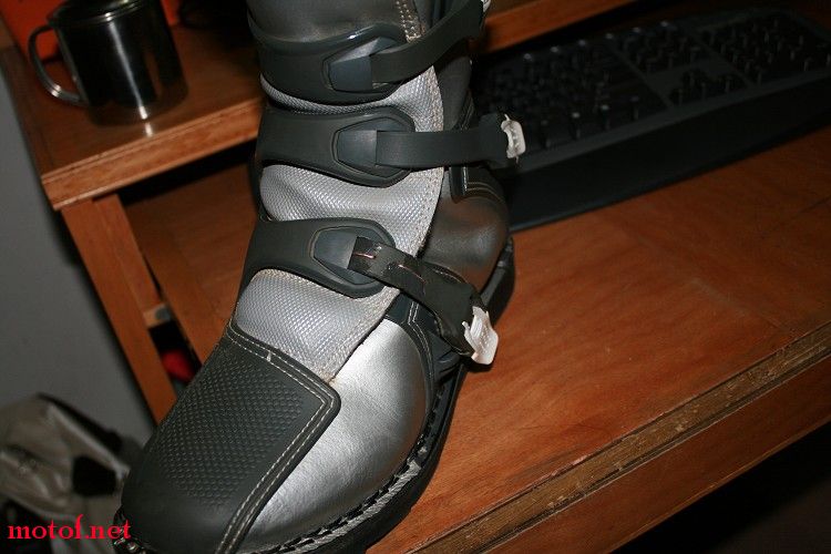

我终于修复好靴子了,自己动手,丰衣足食啊!
工具;电铬铁,一根很细的钢针,铜线(电话线)两条约20CM/条。
步骤;先用电铬铁把断裂面加热、溶化后让它自然粘合,冷却后,用打火机把钢针加热然后在两个断裂面上打洞,再用铜线穿过,绕紧,OK!
试验;经过我反复上下蹦跳50次、骑车翘头20米、起尾50CM、再从一楼走到四楼,再从四楼走到一楼,再从一楼走上四楼,证明可靠耐用!
心得;不愧为国际知名品牌,我敢保证靴子的胶绝对不是那种再生胶,因为再生胶在加热以后那种粘性与原生胶是不可比拟的,这是修复成功的先决条件,铜线只是起辅助作用。
总结;
1:以后无论买什么东西,一定要买市场占有率高的产品,例如FOX或国产的,关健是配件好找啊~
2:经我研究,此靴子质量还是非常好的,扣带不易断裂,我试过往里面折弯时,很弯它都不断,但反方向时就容易折断,这靴子有可能是我刚才清洗的时候用手捉住那条扣带往上提的时候搞断的。。。所以,以后东西坏了,先从自己身上找原因,再来埋怨产品质量不好。
报告完毕。
