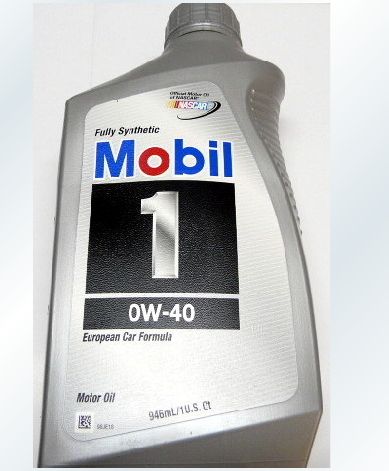

我一直都用水美~~很多人说不可以用汽车机油~~~只有自己长期用过才知道~~~~记得F4卖给朋友,他去换机油,居然修理店的机油跟我的水美一样的,卖95一瓶,而我买的水美才是55一只~~~~偷笑当中~~~
就这样的机油,那个要是使用了,离合打滑你找我。

水美就是怕假货
