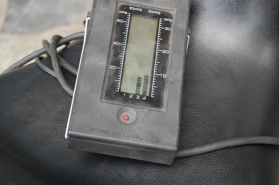

针对宝马R系列的两缸平衡的**方法
首先将两缸的风针拆下来用化油器清洗剂把风针上的织碳清洗干
净,然后再装回去(先不要扭太多进去,因为等下还要调两缸混合
比)
之后用两缸平衡仪装上进风口处的负压孔,打着车,这时两缸的数
值是不平衡的,就用一字刀将两个风针**混合平衡,调好台速平
衡之后再调3千转的平衡.然后再调好两边拉线的平衡(就是两边
节气门的平衡),记得不要热车太久,要不两边的油冷箱里的油封
会随着温度升高而膨胀,最后会爆油管的.
调上述工序就完工了,爽歪歪
PS:两缸平衡效果最好就是用数值四缸平衡仪来**,这样会比负
压表平衡准确
(这是个人做法,仅供参考)
