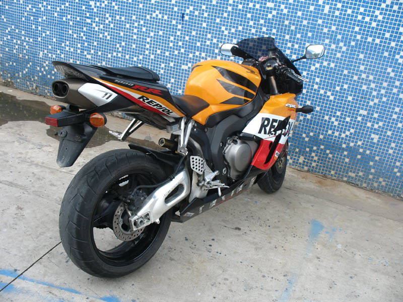

前几天看我的CBR1000(05年)脏了,就拿来水龙头冲洗一下,然后就打不着火了,大灯和其他东西都正常.就是那种差一点点就打着声音.充过电后还是不行,可能是路线问题.请各位帮忙诊断一下.万分感谢!!
