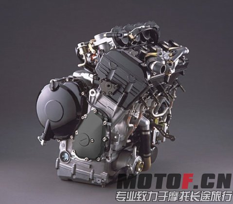

和四冲程发动机相比,二冲程发动机天生就具有更多的运动特性。同样是125毫升发动机,专业越野赛车搭载的2 冲程发动机重量只有四冲程发动机的三分之一,却可以爆发出39匹的强悍动力。四冲程发动机无论如何是达不到这样的指标的。所以越野赛和GP大赛等竞技性最强的赛事使用的赛车搭载的都是二冲程发动机。理论上来讲,同样排量的发动机二冲程可以达到四冲程功率的一倍。实际上,由于扫气不良和新鲜混合气流失及润滑方式的限制,只能达到0。5倍左右。 298082000337412735.jpg 298082000337412736.jpg
两冲程发动机的优点是结构简单,维修便利,重量轻。升功率,马力,扭力均强于四冲程发动机。但是也存在着使用寿命短(是四冲程发动机的一半使用寿命)油耗大,燃烧状况不好,润滑方式不理想,动力分布不均匀等缺点。近年来又加上了一条尾气排放污染严重的罪名。据悉国际摩联已经策划在所有赛事中取缔二冲程发动机。日本企业立即对此作出了反映,表示即将停产二冲程发动机。铃木公司已经率先研制出了运动特性极佳的4 冲程发动机作为替代产品。估计不久的将来,摩托车运动和制造行业将对游戏规则来一次大洗牌。到了那时候,NSR,RGV,TZR,KDX等编号只好以一个时代的代名词身份被埋葬入世界摩托车史了。

     NSR250发动机的结构是三台车最简洁的,这也是本田机车的一贯风格,依托的是本田强大的研发能力和精湛的制造技术。拉丁式样的V90度汽缸,板阀式化油器。机油泵在离合器上方,通过一个单独的驱动齿轮驱动,结构非常的简练,效果却相当的理想。除非断燃烧机油,否则NSR250很少有拉缸的现象发生。采用了束波排气管,排气口设置了排气阀门,通过PGM系统对不同转数段的排气时间进行控制,在此需要指出的是本田的PGM系统却是三款车里最复杂精密的。即使是电脑盒外型都要比对手庞大得多。三代以后PGM系统更可以在不同的转数段对进气量和混合气比例都进行调控。排气阀的作用是在低转时排气时间推迟以取得较大的扭力,高转时排气阀全开令排气顺畅,更换气更及时,燃烧更充分。是针对二冲程发动机动力分布不均匀的特性的一种补偿性机构。
   NSR250的发动机从第一代产品开始就已经基本定型了,这得益与本田宗一郎对V型发动机的偏爱,因为V90度的汽缸排列正好可以将发动机的一阶和二阶惯性力抵消掉,这种发动机运转起来特别的平稳。这样一来NSR系列就少走了不少弯路,不象铃木和雅马哈曾经在并列双缸了浪费了那么多的精力。本田也曾经开发过一款独特的V90度三缸发动机,直立缸的连杆采用了一种很特殊的造型,但很快就放弃了这种结构,事实也证明了V90度双缸是250双缸二冲程发动机最理想的选择。NSR发动机在后来的岁月里改进并不大,只是在加工工艺和细部做些改变,投放的新技术并不多。PGM控制系统改进较大。三代以后的产品内容更趋丰富,汽缸采用了全铝+缸壁松孔镀铬工艺,进气簧片换成了高科技的碳纤维制品,确保在任何转数都能正确及时的启闭气筏。SE版和SP版又换上了了赛场上常见的干式离合器和更轻量的镁合金轮毂。第四代产品除了对造型进行了一些改动,还换上了本田著名的单臂悬挂,液晶仪表和钥匙附芯片的防盗点火器,但总是在本田现有的技术范围内打转,有吝啬投放新技术的感觉。

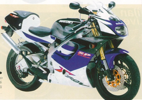

铃木公司出品的RG系列在三个系列中最富个性,尤其RGV250是三个系列里结构最复杂的一款。不禁令我想起了铃木公司的三重冷却系统,太过精密复杂的结构有时候效果反而不好,有过犹不及的感觉。同样是拉丁式样的V90度汽缸,板阀式化油器。润滑系统又是三台车里最复杂的,有多路管道进行多点润滑,而且汽缸壁还喷涂了高分子物质,但是润滑效果并不理想,RGV250经常出现拉缸现象。或许是和燃烧机油有关系。目前市场上能购买到的燃烧机油品质都较差,无法适应RGV这样的高转高扭的过激型发动机。但是本田和雅马哈的发动机对燃烧机油似乎就没有那么敏感。看来这个问题只有铃木公司的工程师能做出解释了。
   在此我想强调一点,这些表现并不表示铃木公司的制造技术有问题。欧洲款的机车和某些偏重运动特性的机车对于维护和使用确实是有较高的要求,且不太适合中国目前的路况和国情。国外的机车同志对铃木的评价是相当不错的。某些方面甚至高于本田。铃木的GSX系列亦以制作精良,经久耐用在车友中赢得了良好的口碑。
   在二冲程领域,铃木确实是有自己独到的地方。束波排气管就是铃木最先研制出来的并申请专利的,现在已经被众多的摩托车制造公司认可其工作原理并普遍采用。早在1969年铃木就已经研制出了时速能达到160公里的机车,是当时世界上最快的机车。搭载的是一台自行开发的250并列双杠二冲程发动机。以当时的技术而言,这是一台发动机功率超过车架负荷能力的怪兽。可见铃木公司的研发能力有多强。
   史云兹这个名字对年轻的车友来说是个陌生的单词,但是十年前这是个和杜汉一样响亮的名字,正是他驾驶着喷涂“好彩”图案的RGV500为铃木公司夺下了好几届GP大赛的冠军。除了这些光荣历史外。意大利摩坛新贵——阿普利雅公司也对铃木公司的制造技术青眼有加。真正的车友决不会不知道阿普利雅赛车近几年来的显赫战绩。但是少有人知道铃木公司是阿普利雅公司的合作伙伴。阿普利雅的125和250级别赛车赛车搭载的就是铃木RG系列的发动机。至少从塞道上的表现来看,RGV是绝对不输NSR的。
   RG系列也在发动机结构的选择上走过一些弯路,最早的RG狼250系列采用的也是水冷并列双缸发动机。但是第二代产品立刻改用了V90度双缸结构,发动机从第二代开始基本定型,第三代改进不多。最明显的地方就是汽缸采用了全铝+缸壁松孔镀铬工艺,并喷涂高分子化学聚合物质T5。进气簧片也换成了高科技的碳纤维制品。燃排控制系统增加了对不同转数段的进气量和混合气比例的控制。在上一节已经提到束波排气管就是铃木最先研制出来的,利用束波原理对排气脉动进行有效控制并防止新鲜混合气流失。RGV理所当然的在这一点上做得比别的厂家更好,铃木亦有自己的排气控制系统,也是在排气口设置控制阀门。工作原理和功效与本田,雅马哈的排气控制系统大同小异。都是利用对排气时间的控制来取得低转速段的扭力。
   铃木的外型设计一直做得不错,有一种独特的视觉感受。且既紧随潮流,又注重延展自己的个性,几个系列都保持了比较一致的风格,并有自己特征。比如尾灯,一概采用双方灯。不象本田双圆灯双方灯换来换去没个准。RGV第一代和第二代在外观上变化较大。第一代造型和NSR一代一样的呆板。第二代反而不如NSR二代精干且富有战斗气息,显得体态臃肿。直到第三代作品重振雄风,RGV250-3可称又酷又靓。设计师将两支排气管都放在了右边,高低排列,极富战斗气息。更换上了倒立前叉和粗壮的日月型后摆臂。在悬挂系统上。铃木公司一直是很舍得落料的。除了功效显著外,更极大的满足了年轻车迷对高技术产品的痴迷心态。RGV250-3的车架也做得相当的漂亮,同样是目字型的铝合金车架,但不象本田NSR-3那么灰暗,机器人焊接的接头清爽整齐,外表通过铃木独有的特殊手段处理后整个车架非常光洁,闪闪发光。大包围和头罩从侧面看虽然有些呆板,但是一坐上车,就会给你一种独特的运动感觉。仪表很简洁,是三款三代作品里最朴素的。小小的三圆表,短小的黄色指针都是铃木一贯的风格。油箱却是三代作品里最宽大的,而且和座位之间的空间设计得极好,过弯的时候双腿伸展自如,毫无障碍。尾部也设计得很出色,后削的尾巴很有韵味。
   RGV已经出到第五代了,我在劲车志上见过一篇介绍RGV-5的文章,从外型上来看线条圆润了许多,内部细节就无从探究了。其实日本的摩托车工业发展到今天,单就发动机制造技术而言已经是百尺竿头了,难以再有进步了。
   在乘骑感觉上,RGV250是一款充满了个性魅力的机车,平心而论,并不适合初学者购买。发动机在怠速和低转时比较平静,高速有轻微的震动,正如他的动力分布。RGV250的发动机调教得非常过激,在7000转以下是死水一潭。感觉甚至不如RG125火暴。驾驶RGV250的车友都知道RGV有种独特的战斗讯号,只要转数一过7000转排气管里立刻会传出一种尖锐的啸叫。于是整台车立刻就变成了一匹脱缰的野马,在那一刹那甚至会有轻微的失控感觉。自7000转以上动力是汹涌澎湃,发动机轻微的震动更增加了这种野性的魅力。在高速上RGV250-3是感觉最好的一台车。
   但是RGV25-3的车身重心分布不够理想,加上座位较高。不熟悉铃木机车的车友在过弯的时候找不到感觉,并有种前后轮轻微脱节的感觉,这是铃木机车的通病。史云兹早就指出过这个弊端。开铃木王(GS-125)的车友注意体会一下就会发现铃木车在过弯的时候前轮切入弯道后,后轮有轻微的甩尾现象,感觉后轮是滑过去而不是遵循着一个合理的轨迹运动。我的经验是驾驶RGV入弯必须身体后移,臀部顶住后座,分腿压车,才能顺利切弯。
   RGV250-3的制动系统比本田做得好,结构完全模仿意大利名品“般默”。效果也相差无己。粗壮的倒立前叉和完美的日月摇臂对入弯的激烈反应能冲容应付。
 对RGV250,我的评价是:过激型的机车,运动性太强,发动机太娇贵。
