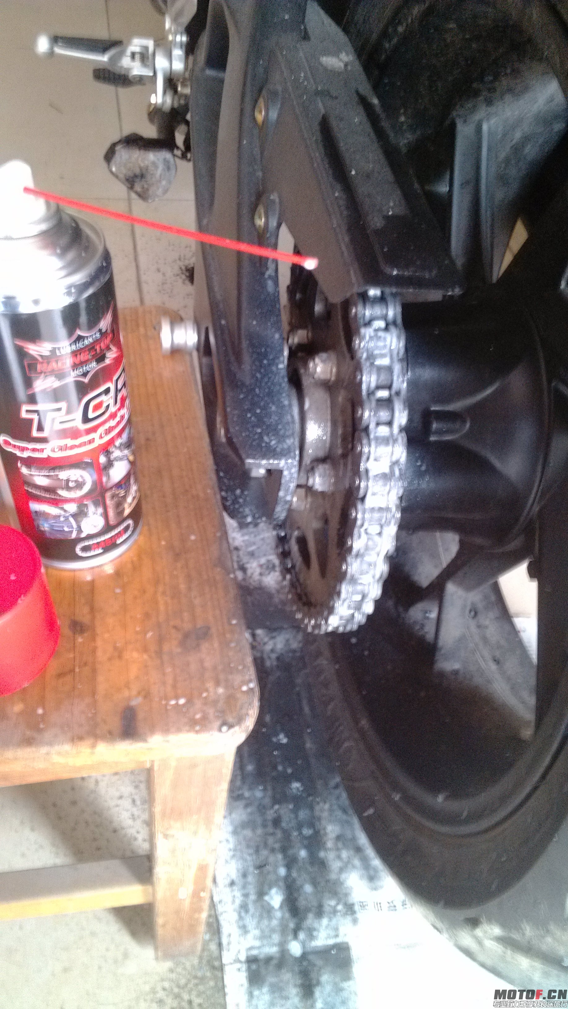

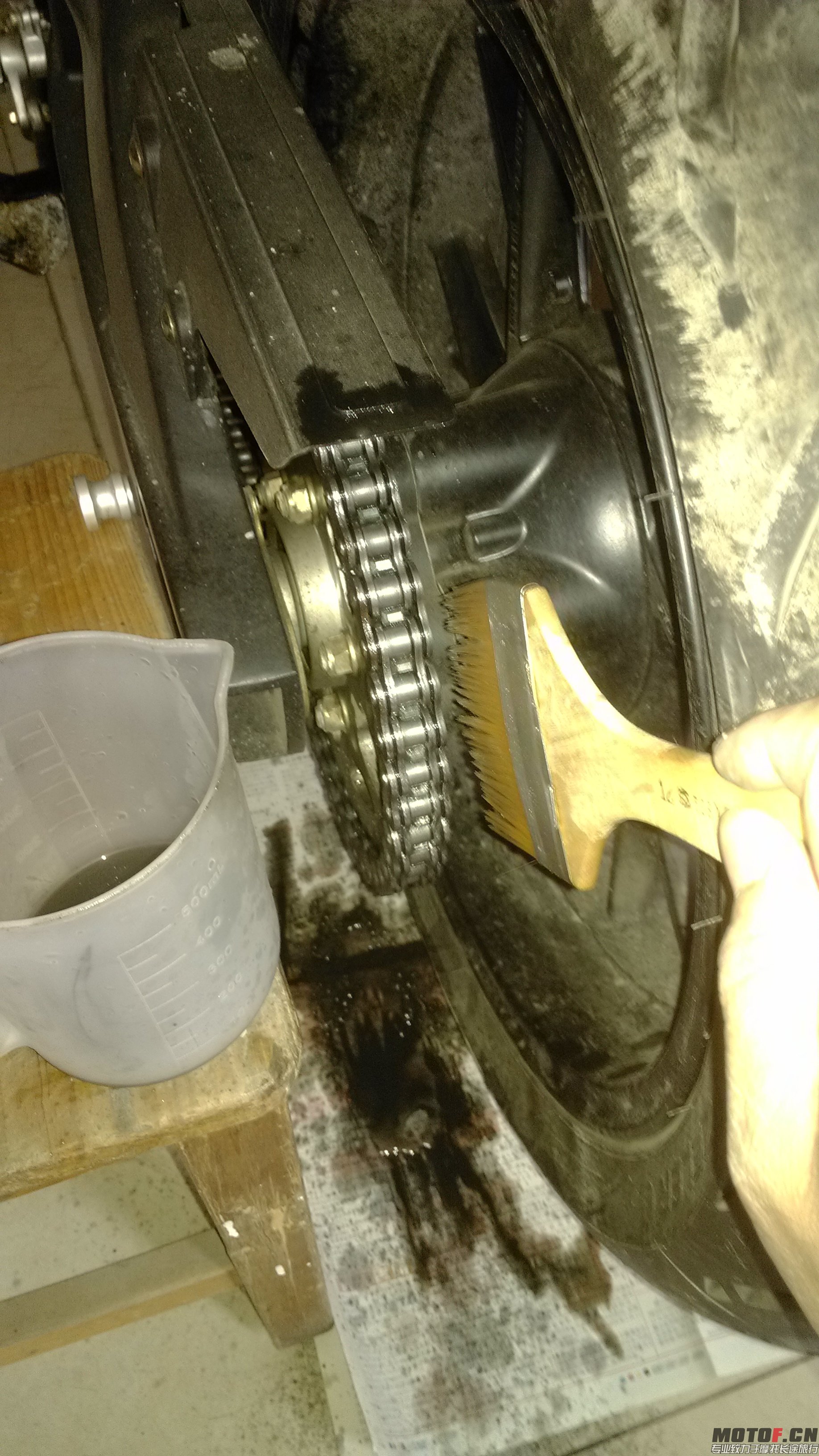

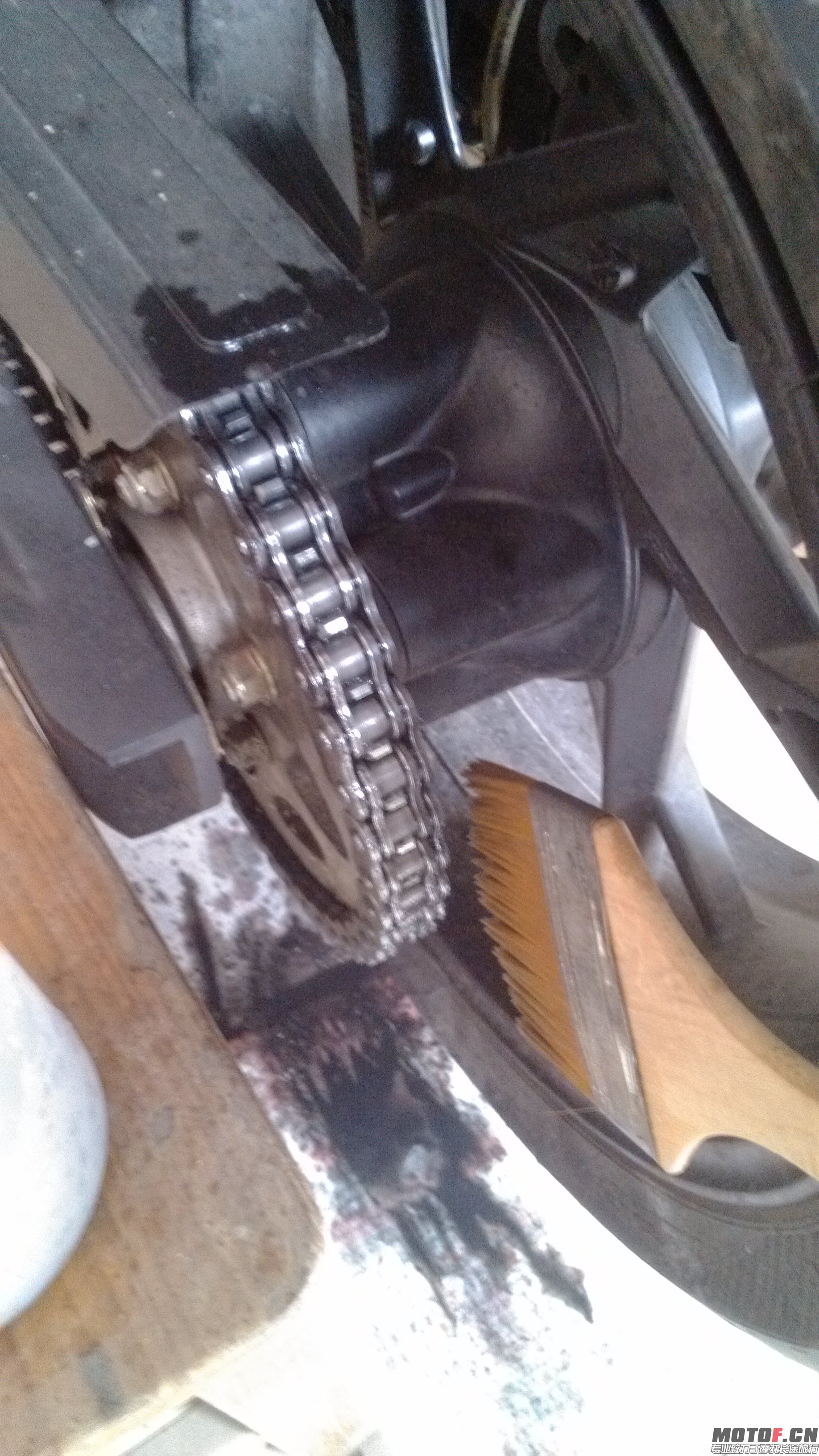

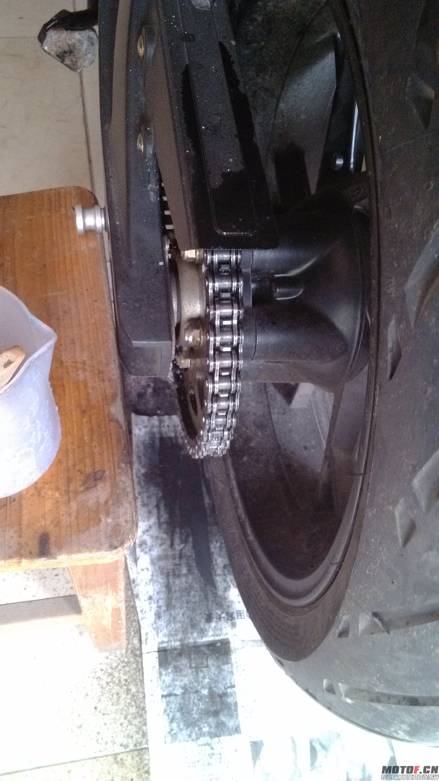

先拿刷子和胶杯用汽油清洗链条,效果很好,来回清洗三遍,链条光洁如新,地上满是黑色机油

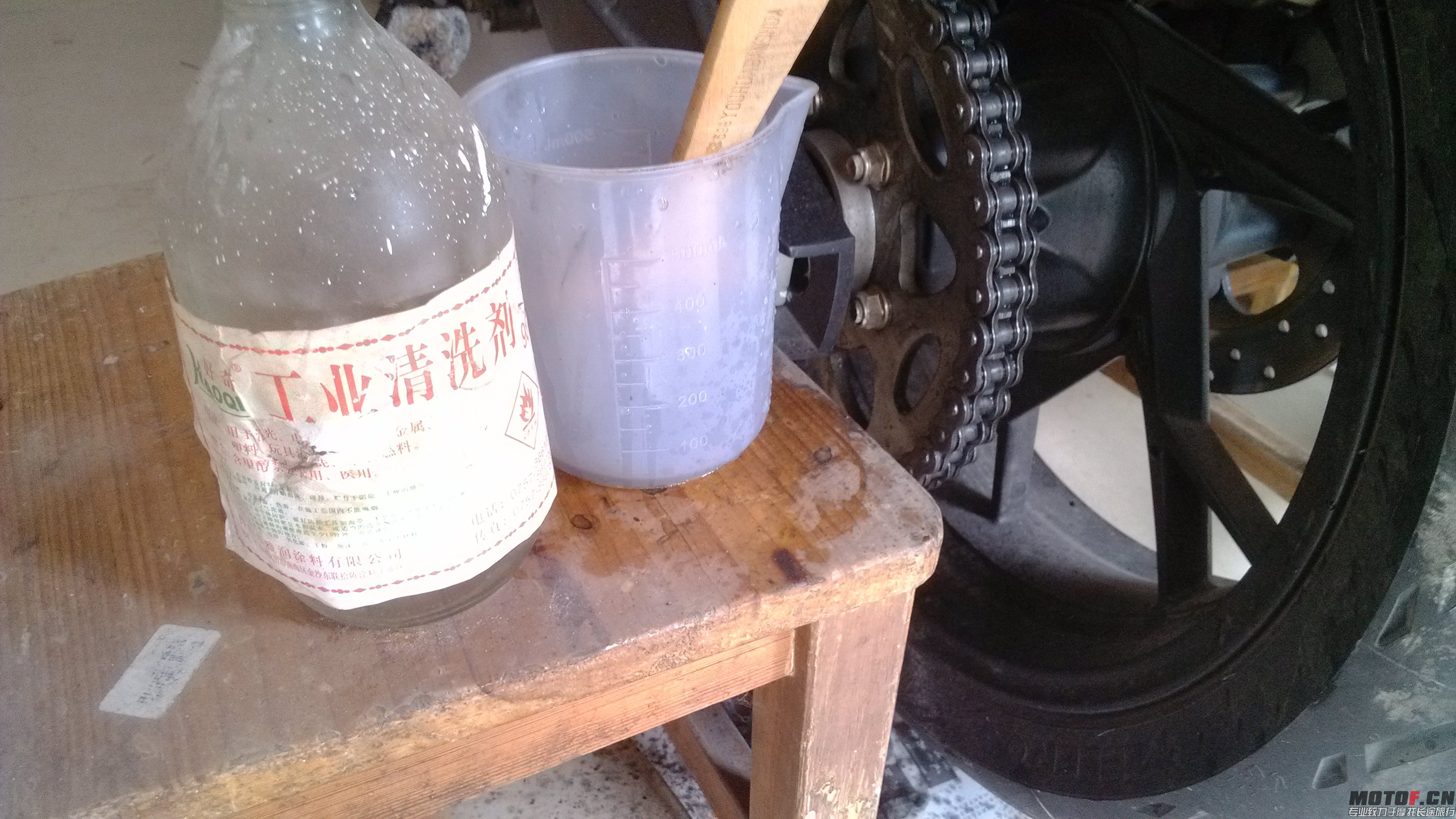

再用工业酒精试下,看效果行不?发现酒精不行,把酒精刷在链条上,滴在下来还是干净的酒精。。。

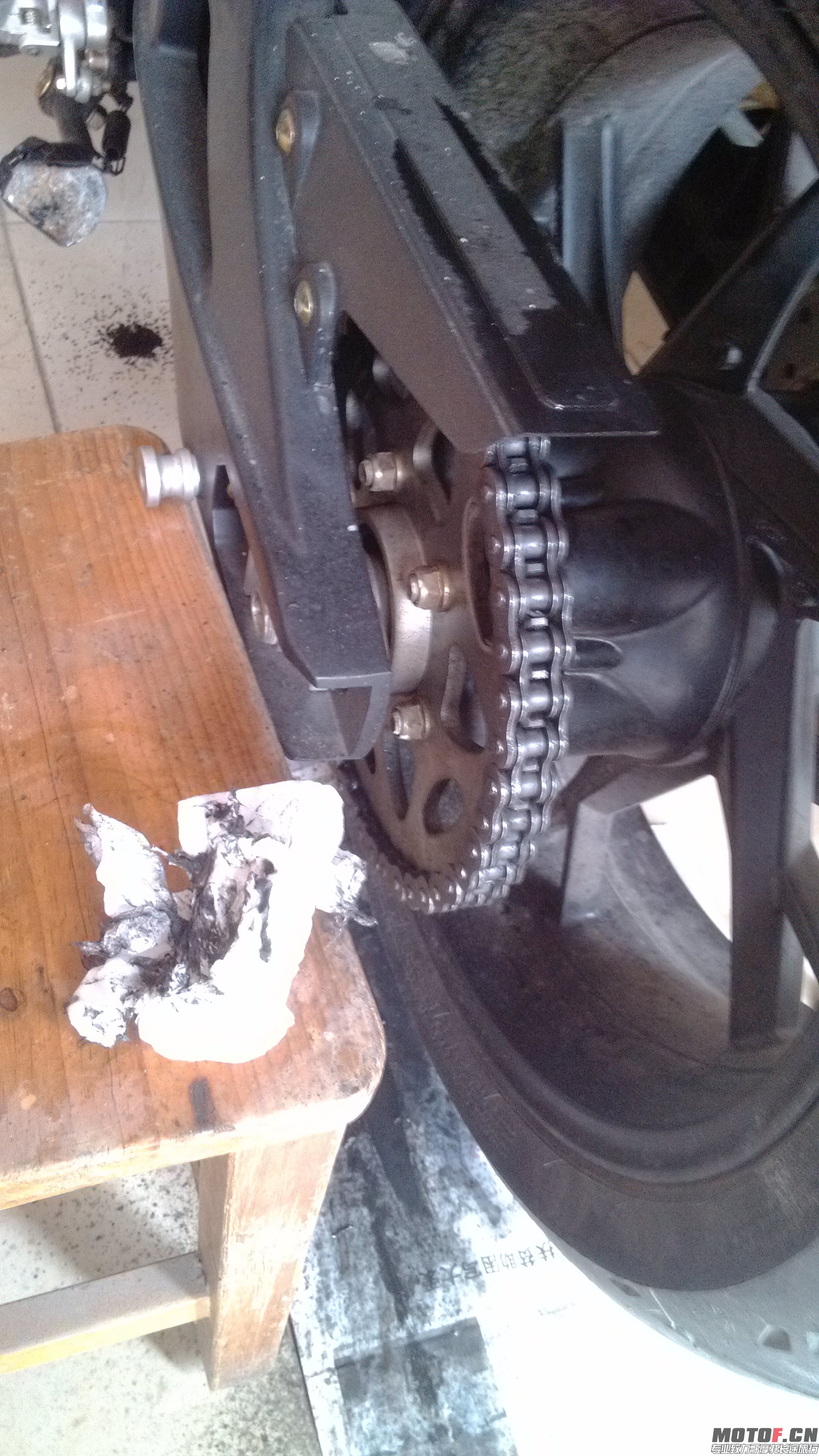

最后用纸布抹干净

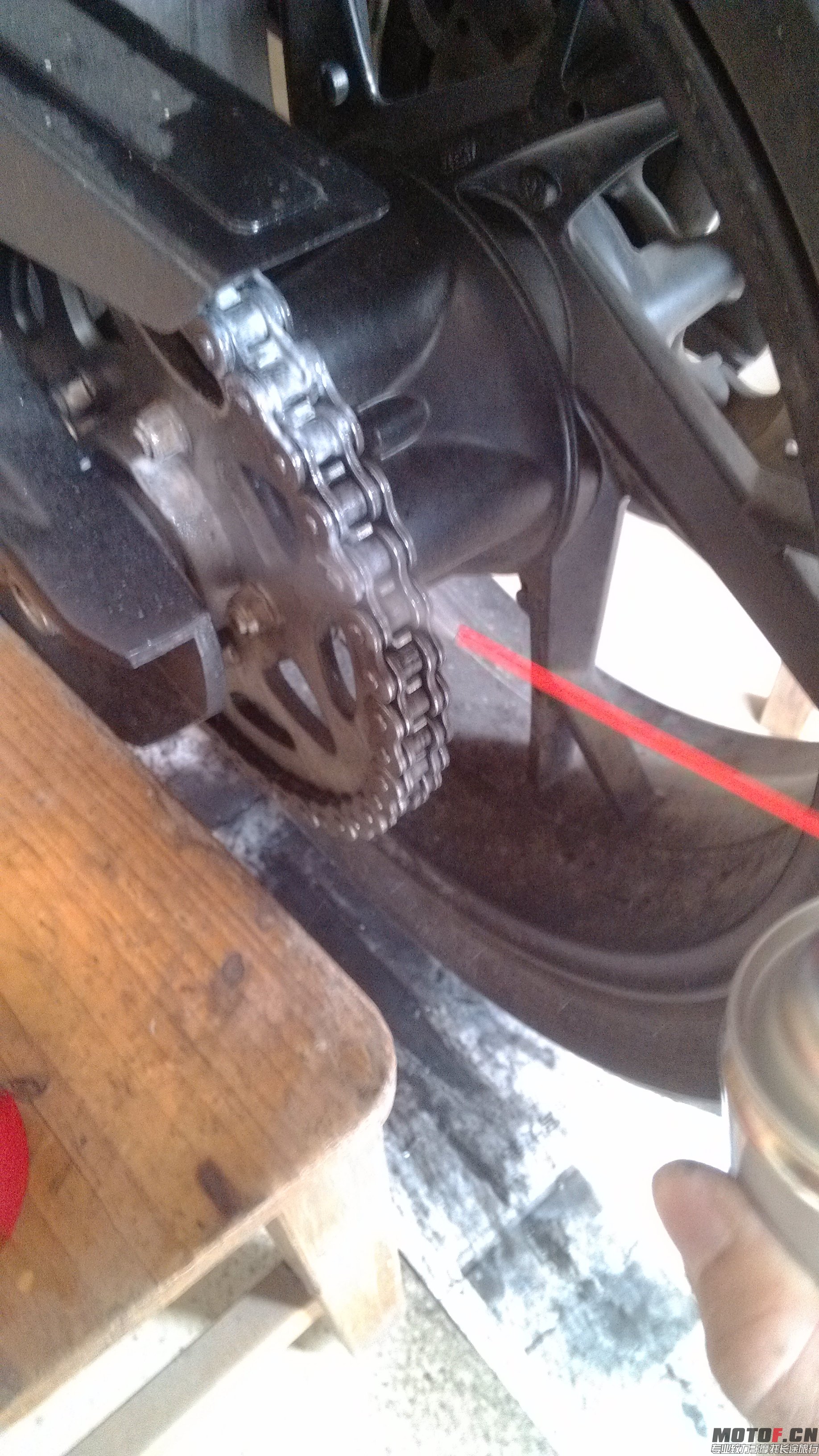

完工,第一次做,请高人指点!

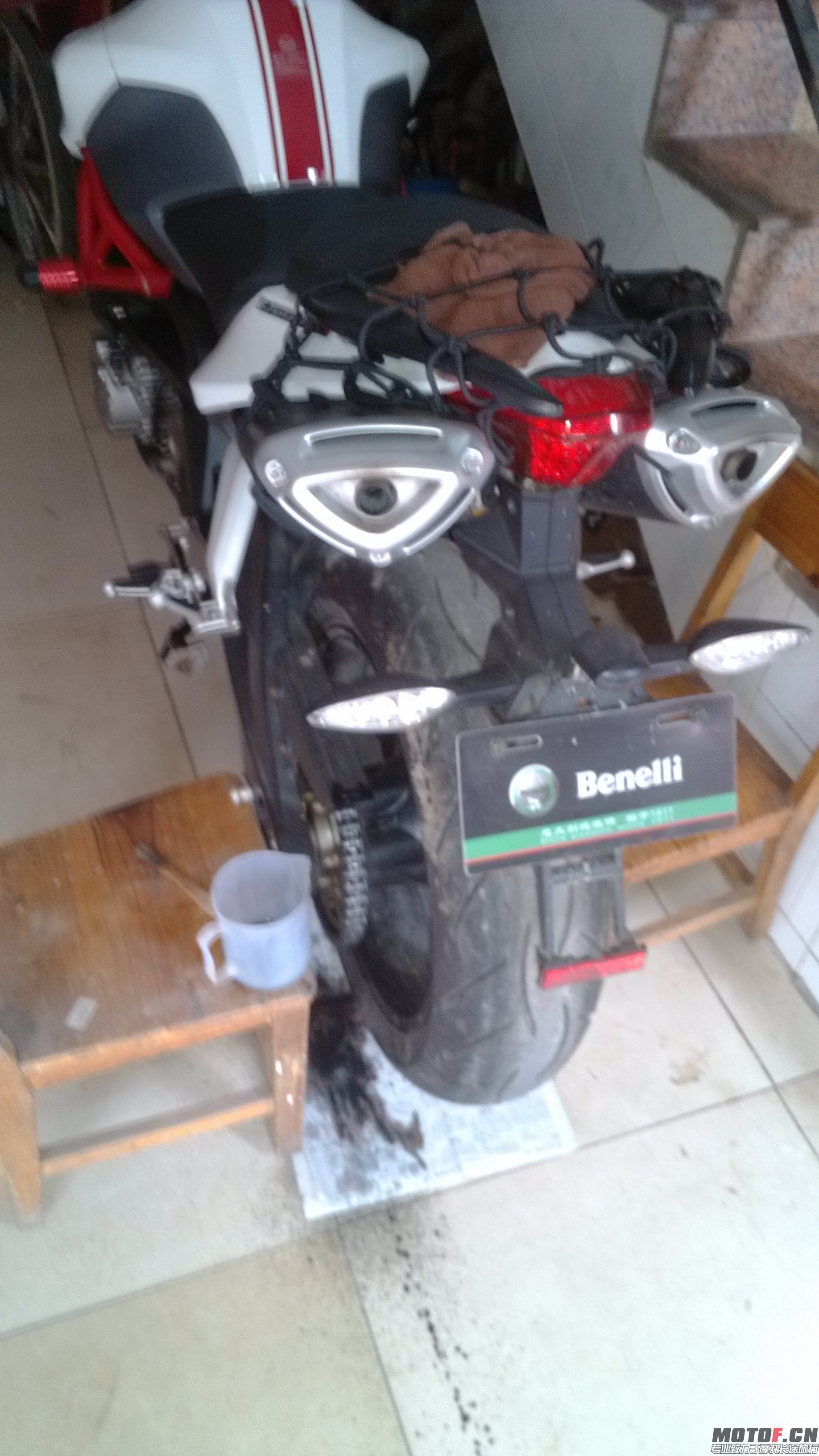

还有一问题请指点,摩托车后轮提起后挂档加油,后轮晃动伤害(新车来的),是什么问题,摩托车也要作动平衡?可能是我用木凳架起,木凳不够力?

居然用汽油,坐等换链条
发表于 2015-4-11 15:49:24 | 显示全部楼层
太强悍了,链条居然用汽油洗!!!你的后轮支架也亮了!!!!!
发表于 2015-4-11 15:53:35 | 显示全部楼层
油封链条不能用汽油洗,会报废
发表于 2015-4-11 15:59:16 | 显示全部楼层
油封链条不能用汽油洗,会报废
发表于 2015-4-11 16:00:51 | 显示全部楼层
千万不要用  汽油洗 油封链
发表于 2015-4-11 17:03:43 | 显示全部楼层
有专门清洗链条的清洗剂的,,还有 买个起车架吧, 自己做一个也成,至于那问题嘛 一般来说 用起车架  在挂上档 加油门后 车多少还是会晃的。只要固定好后摇臂 应该就不会怎么晃了。
发表于 2015-4-11 17:11:35 | 显示全部楼层
威猛先生帮到你,
