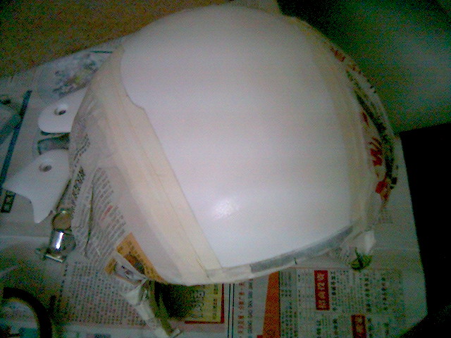

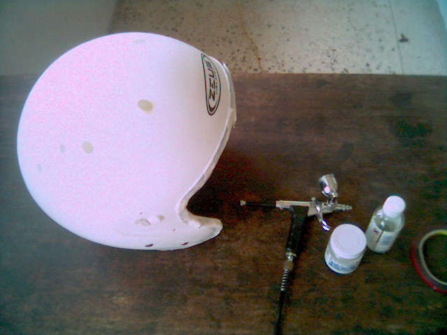

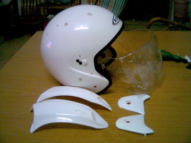

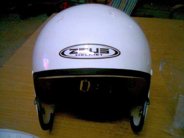

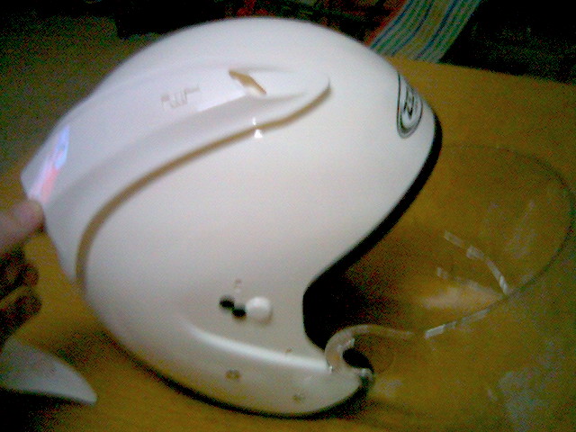

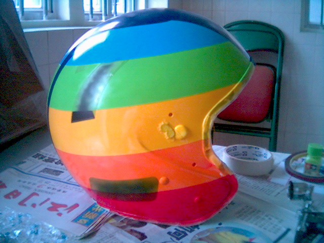

哈哈!其实是自己最近行动不便,在家无聊用瑞狮半盔改装的,全过程如下:盔刚买回来,兴奋过度没有留张遗照,惟有借用别人网站的照片~ h7PdYool.jpg 首先把内外周边所有能拆的东西都拆下来[em06]

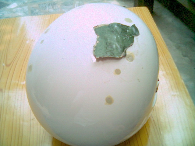

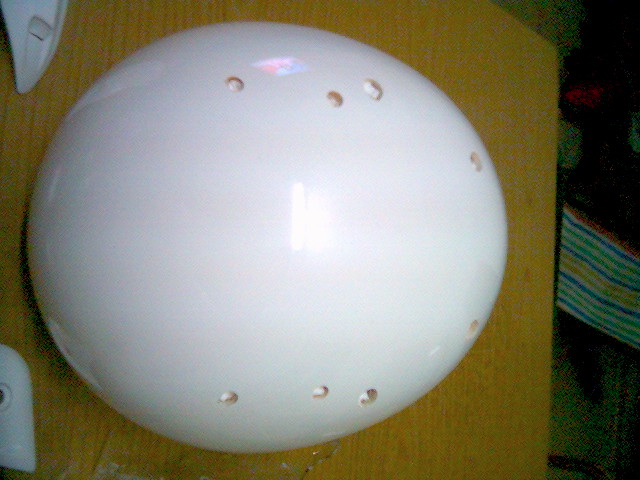

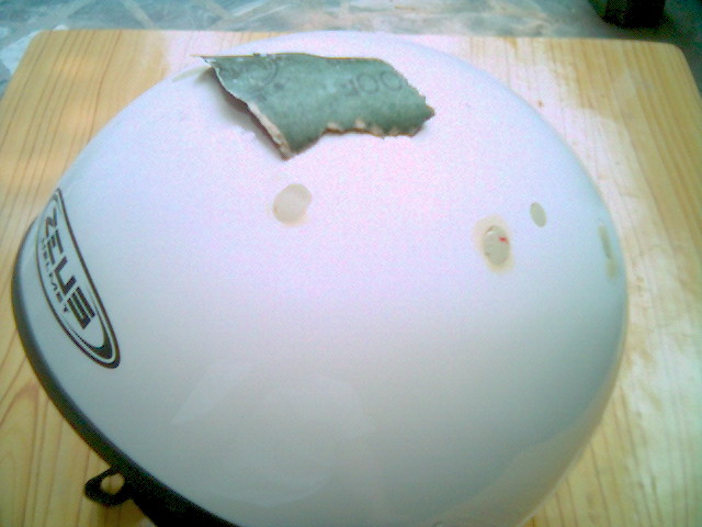

GpSX72qc.jpg 盔顶道风槽不要,但是发现头顶多了八个洞~~~[em08]

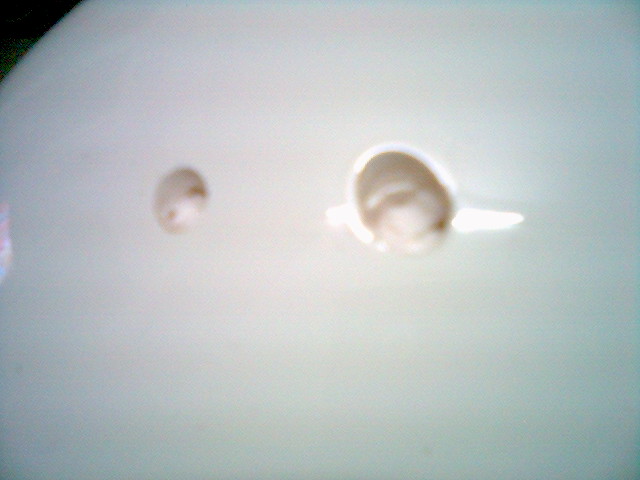

JMWLLmCr.jpg 有漏洞当然要堵塞,用原子灰把它干掉,然后用水磨砂纸打磨,磨了不平再补,补了再磨,苦战了3~4个回合

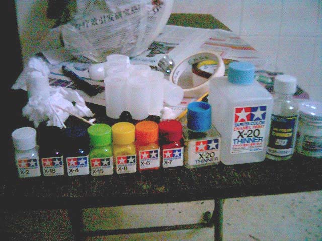

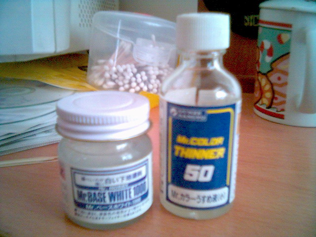

FpIyUPc2.jpg 用料都是用我平时做模型的家档,这是用来做喷漆前表面处理的郡氏水性底灰
7GUppHPs.jpg 我工作的桌子

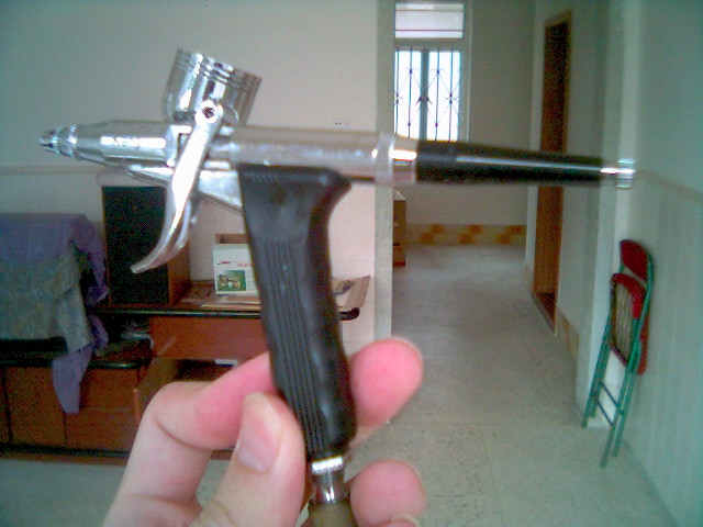

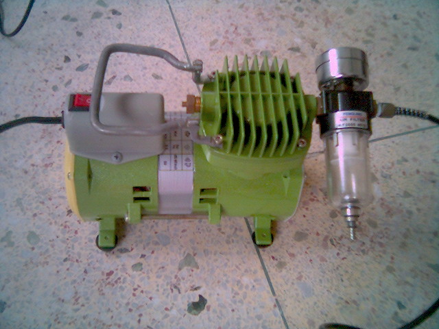

fr1YYB6p.jpg 我使用的喷笔 htP5qLVx.jpg 我的压缩泵

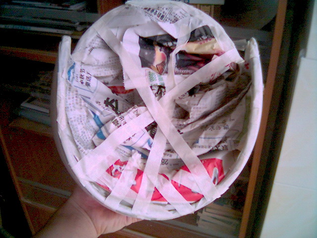

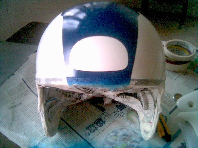

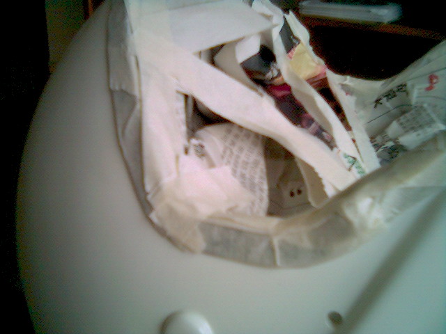

不想被喷到的地方要包好![em07] N7MxdxUD.jpg 这条拆不下来的边也要包,好麻烦啊~~

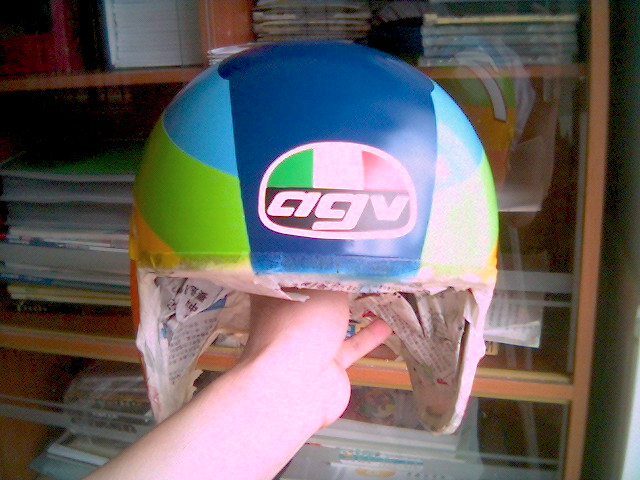

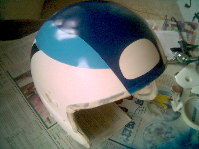

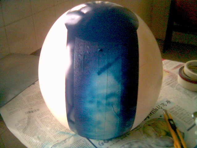

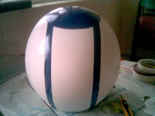

GMBp1eor.jpg 喷完底灰后开始拉花,从头顶开始!

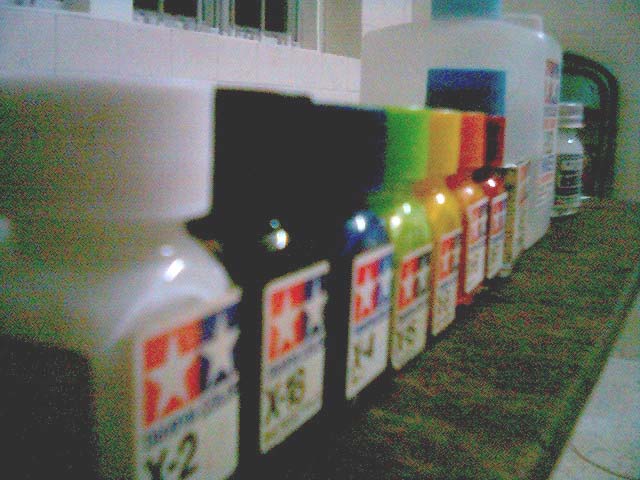

H5Zyyb1p.jpg 用的是田宫的颜料[em07]
NIcSIliB.jpg 第一个颜色出炉![em06]

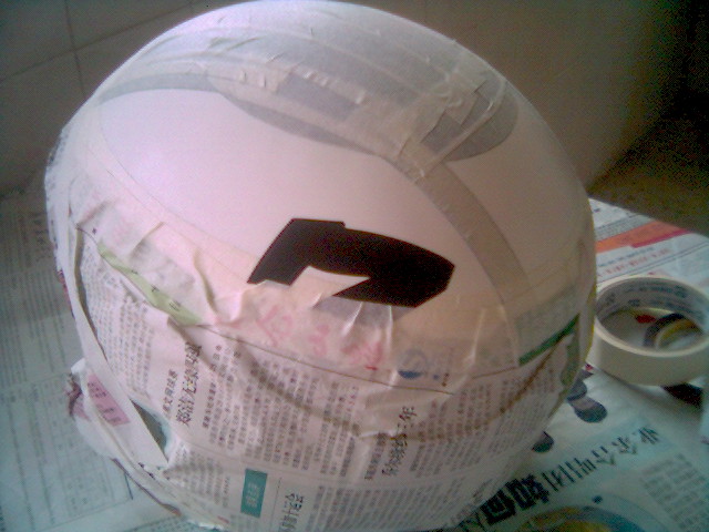

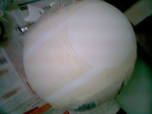

owaJvS96.jpg 接着拉第二层颜色的遮盖纸,7字要留白,先用纸遮好!

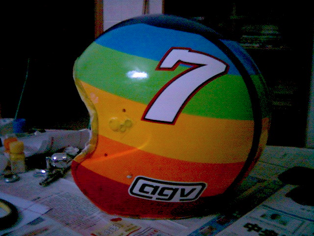

第2层颜色也出来了![em06] vGfbdSlT.jpg 接着每层的工序也差不多,在此省略,颜色基本喷好!

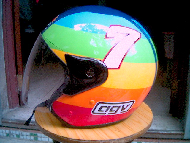

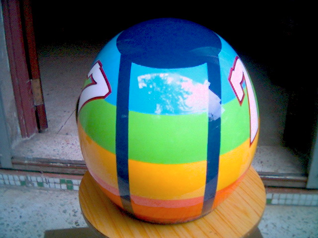

atRBOFiJ.jpg 贴好旁边的商标和数字!

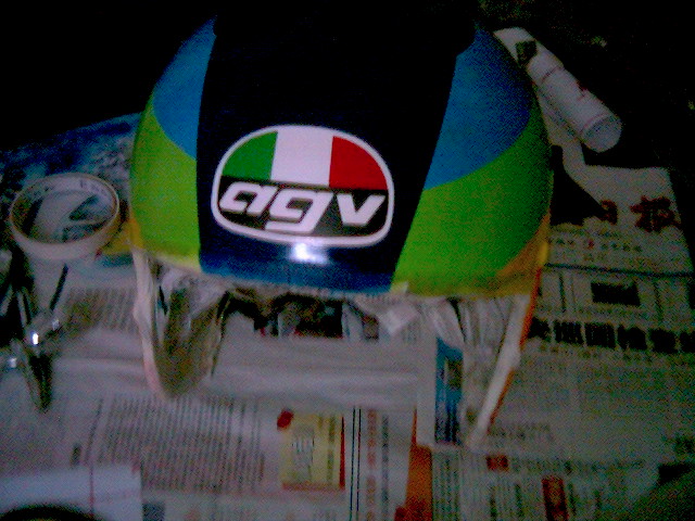

fZ4jR3Ie.jpg 贴好额头的商标!

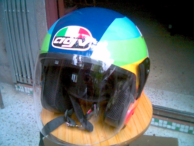

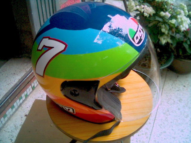

3CoGDK5j.jpg 基本完成了,还差最后上光油的工序![em07]

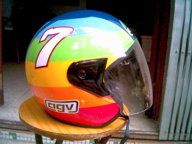

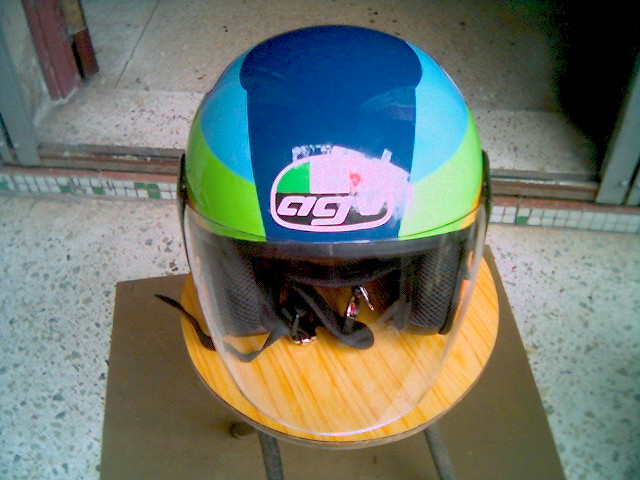

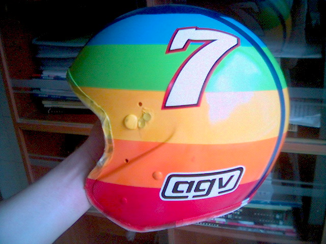

Gu3gakft.jpg 上好光油,装好镜子,全球限量版AGV半盔出炉!
因为最后是喷的是汽车光油,原来的模型颜料有点受不了,有些边缘化开了,最后再稍微修补了一下,算是一点小败笔吧~~~[em06]
