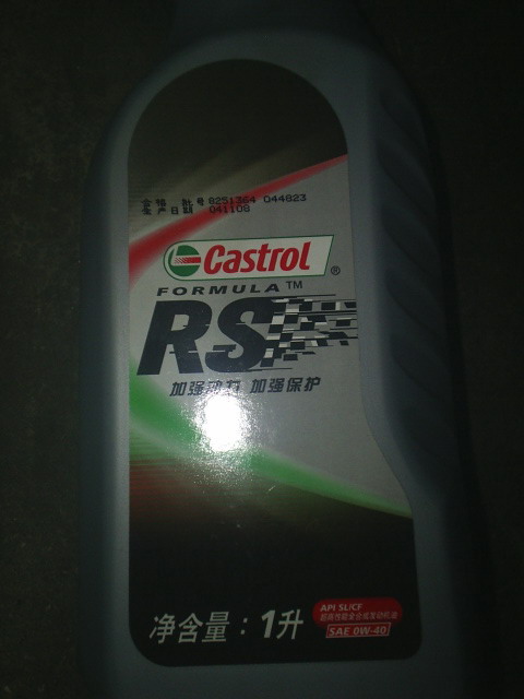

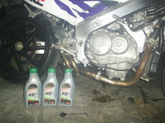

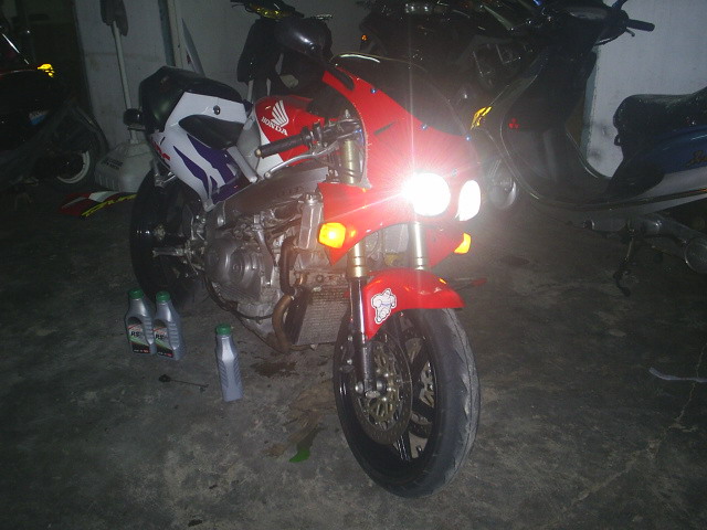

<span style="FONT-SIZE: 12px;"><font color="#ff0000"><font size="4">关于RVF最新消息:
                                今天前车主从福建帮我托运过来三支嘉实多RS全合成机油,标号是 0W——40,马上到修车店把机油换上去,而且不惜成本再次换了原装日本进口马自达323专用机油阁到RVF上,发动马达后,声音明显静下来很多,气门的滴滴声在经过5分钟的机头运转以后逐渐消失,8分钟原地抓着离合空挡台速运行以后,挂一档,以前一挂一档车向前冲的毛病马上不治而愈,以前离合器异常响声完全消失,挂档的瞬间感觉非常畅顺,放离合的时候感觉车突然又有了以前的爆发力,马上先匀速驾驶一分钟上公路,然后抓离合上二档,无任何异常响声挂档非常嫩滑,然后加速度,RVF恢复了以前的雄风二档过百,三档150,四档马上就暴表,然后停车检查,机头声音经过一段暴表显得更加静下来,水温与平时比较显得上升慢了很多,机头部位温度也比用威爽机油时相对温度比较低些,档档爆发力惊人,离合器拉杆明显润滑很多,抓起来轻松了非常多,终于发现并解决问题的根源,原来这些天来RVF的反常表现完全是因为用了不符合不合适标号的机油导致离合器打滑,造成没有爆发力的反应,完全与点火器、化油器、火花塞、气门等部件无任何关联!
                                 两天来谢谢大家车友们的热心帮助,我和RVF都将会铭记在心,再次感谢大家!</font></font></span>
