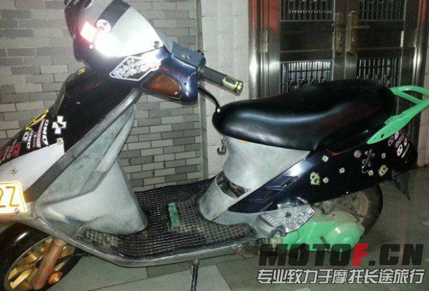

新手求问豪迈问题

直叉  豪迈直叉三星比较少有

前叉坏了 改雅马哈凌鹰125的上去好   车胎是350-10  后减你喜欢 喜欢的换条改装的也可以 也不贵

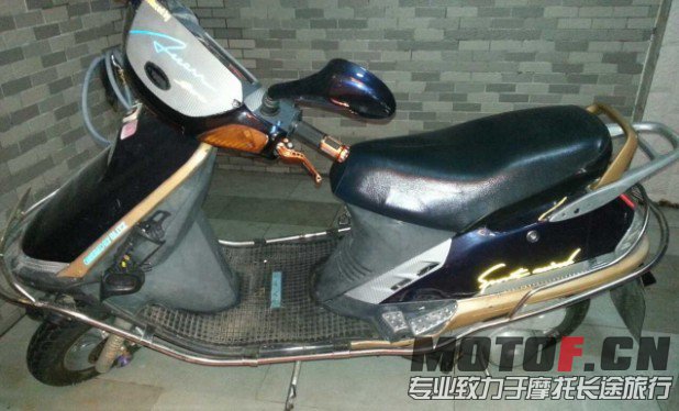

有,只不过东莞少。缺乏配件啫!!我两部都改了的。。一部改世纪豪迈的,一部改A博士的

哗,,同学,你那句“ 改雅马哈凌鹰125的上去好”很不负责任哦!!你有冇谂过,凌鹰的三星减震倾斜位对不对豪迈车型。有冇考虑过三星方向杆的固定孔的高度?还有方形盘的压力轴承的问题。。。好多好多问题需要考虑的。不是见到形状差不多就是可以装的。。

筒式便是我们常说的液压避震。要改的话必须一定要改回自己车子数学什么车厂的牌子。这样可以保证改出来的效果。不要见三星就改,,不然你一个改装下来,剩下的是一个或许更多,新的但是没价值的三星。改后减就选择多一点。但一定要改设计是单减震的减震。还有一点是我个人观点。不要改那些花花绿绿的改装减震。那只有靓丽的外表和短暂的寿命。你有听过用十年八年的改装件吗?你有听过原车减震用十年八年都依然如新吗???哈哈。。改就改正厂配件。但孔距一定要弄清楚。我个人使用是铃木海王星的后减,孔距32CM。豪迈原车是31
