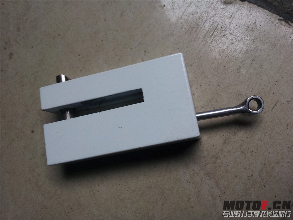

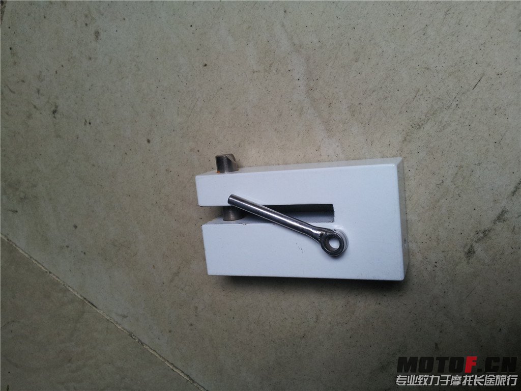

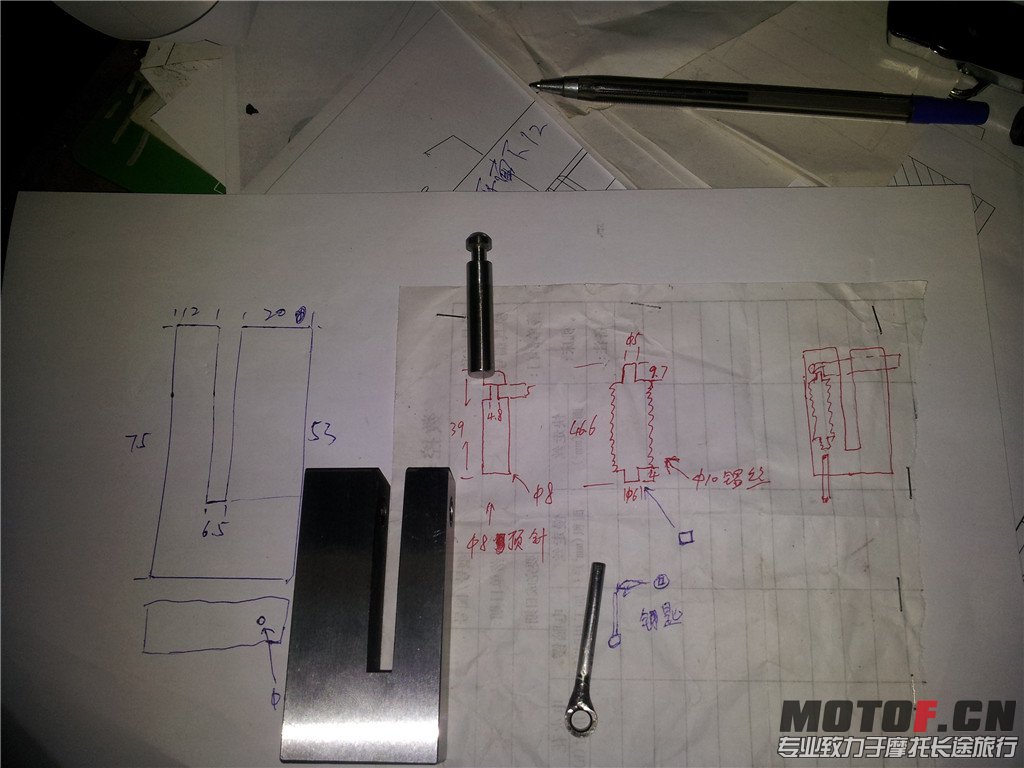

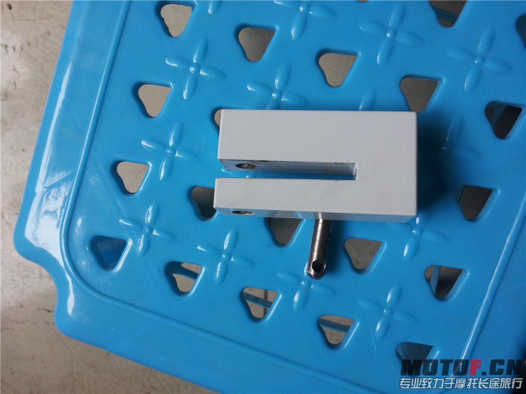

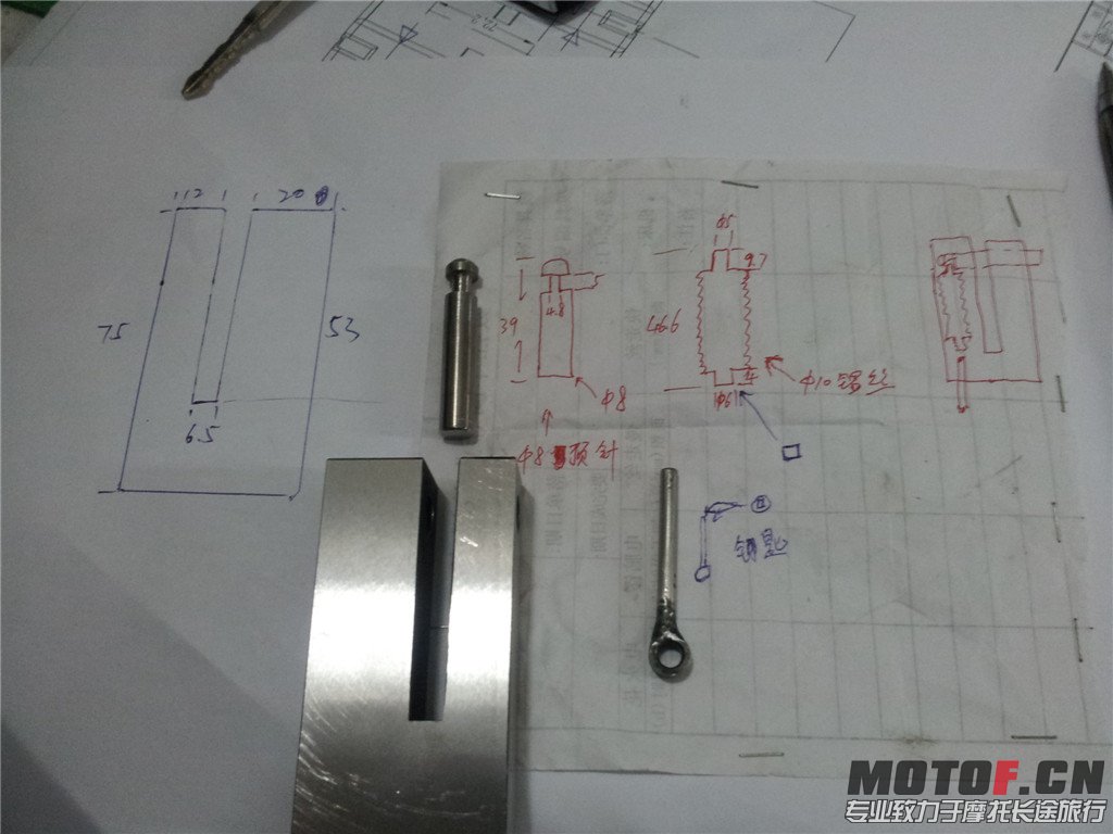

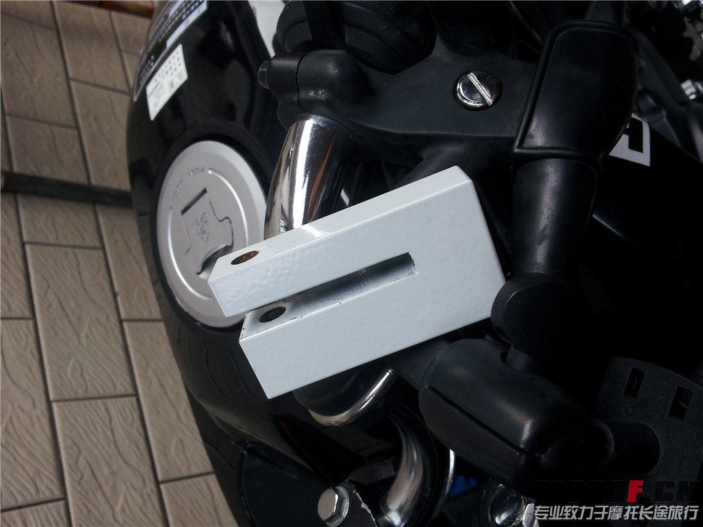

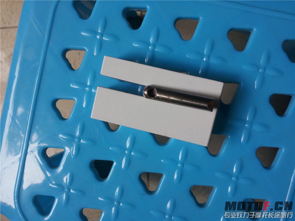

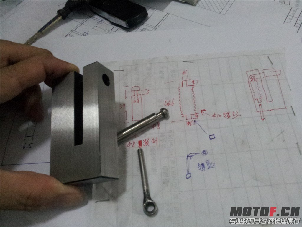

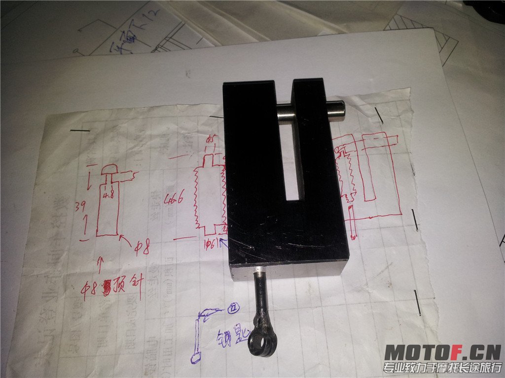

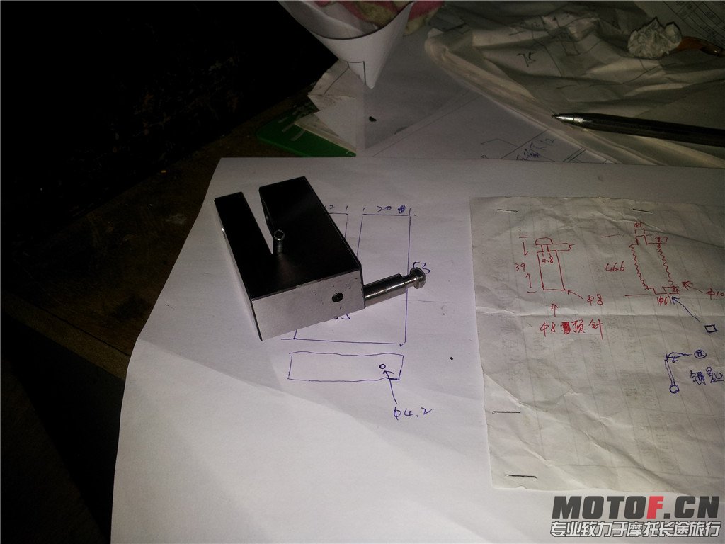

前前后后搞了很久,因为没有时间搞。终于完成了。
软料:先钻孔公牙,然后线割锁体、在磨顶针,在搞钥匙。最后料拿去热处理。。。。50℃应该液压剪不断了,处理后回来堵死钥匙孔,周边烧焊磨平。再打个钥匙大的孔、、、、啦啦啦。不知道你们看懂没。
希望大伙能看懂原理。。。。。支持原创!!!防小偷是可以比普通的碟刹锁好了,就怕抬车或者放胶水了。。呵呵
版权所有;严禁仿造,哈哈.......
做模具的基本都会

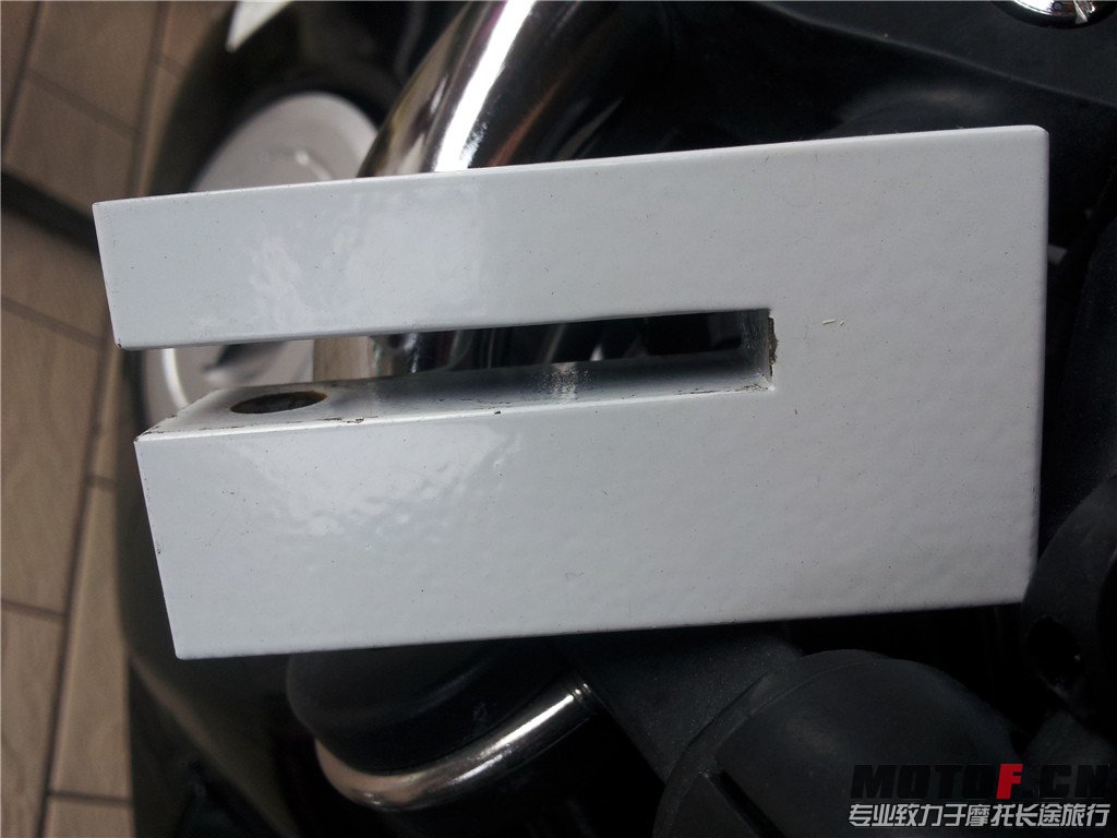

最后几张是喷粉后的效果图,以及顶针修改后的图片!(不是手喷漆喔),是喷上粉后,放去烤炉里从0-300度高温烤半小时。现在用天那水,汽油,就算是化油器清洗剂喷都毫无损伤!照相技术不行,照不出效果,勿见怪!
大致制作图纸与锁体全家福
制作图与“全家福”1

大致制作图纸与锁体全家福2
制作图与“全家福”2

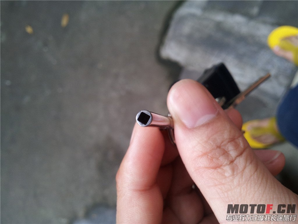

锁体底部图与钥匙孔
锁底部图与钥匙孔
锁底部图与钥匙孔

发表于 2013-9-9 13:23:54 | 显示全部楼层
会不会开锁麻烦?????????????
 楼主| 发表于 2013-9-9 13:25:45 | 显示全部楼层
锁定是螺丝来的、利用钥匙旋转开的。我不想做倒扣的,那要出力勾开。倒勾的里面有弹簧
发表于 2013-9-9 13:27:42 | 显示全部楼层
原理简单,就是用个10毫米的螺丝锁住锁头!
想爆都爆不了
