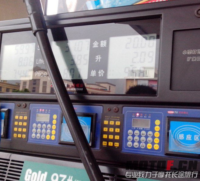

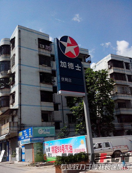

有没有人加过98汽油,不知道加了效果如何?会劲一点吗?{:soso_e120:}我这里9.58个大洋一升,不是一般的贵{:soso_e128:}

我们这边表示没见过这种油..更没见过这种油站..现在都是两桶油的天下..

附近没见过
发表于 2013-7-11 23:09:52 | 显示全部楼层
鹤山早就有了,还记得第一次去加98的时候才5蚊几一升!
