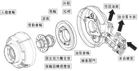

外篇1987年10月,HONDA举行了“机车用轮毂内藏式防锁死刹车系统(MC-ALB)”的技术发表会,隔年6月, CBR1000F就搭载着MC-ALB举办了发表试乘会。在此前后,BMW则始推出了K100RS的ABS式样。世界第一部ABS装置机械式,两者有很多的不同。
    在汽车的使用已非常广泛的防锁死系统,是为了防止在进行完全刹车时,车子因刹车锁死而使车辆失去控制的安全装置,依车种的不同,采用机械式或电子控制式。两者都是判断路面的状况,在不让轮胎锁死的情况下,循序渐进、确实的减速系统。
舍我其谁!HONDA NR
舍我其谁!HONDA NR
舍我其谁!HONDA NR
舍我其谁!HONDA NR
摩托车在刹车时,要利用到许多「神经」,因为前轮是用右手,后轮主要是用右脚进行刹车,而且还要随着荷重的移 动,产生姿势的变化。加上路面状况不同,弱若造成刹车时施力的误差,骑士就无法适当的刹车。后轮一旦锁死,制动距离就会大幅的伸长,而前轮锁死时,就会陷入危险的处境,甚至会导致转倒。所谓骑车需要技术,是因为必须要*着经验的累积,才能有效的控制机车。若可以抓住锁死前最有效果的刹车点,便可以准确地控制机车。然而,不管技术如何,经验多还是少,机车比汽车更需要安全的刹车制动系统。
HONDA的MC-ALB,是在前后轮的轮圈部位装置以三倍速度回转的飞轮,并在此设置扭力固定离合器,在轮圈突然减速时,将产生於飞轮上的扭力差转变到推动的方向(利用滚珠),接着再让刹车减压阀动作的系统。基本上,MC-ALB与BMW的电子控制式是相同的, 但MC-ALB有更便宜、零件少、轻量及体积小的优点。原本骑士常会因为紧急刹车而向旁边摔出的情况,因为加装了MC-ALB,使得紧急刹车时可能会发生的:前轮锁死→转倒→二次伤害,减少许多。
