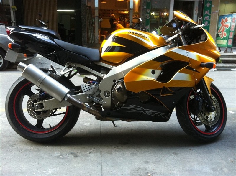

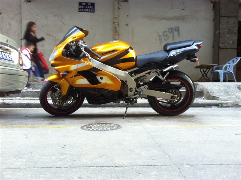

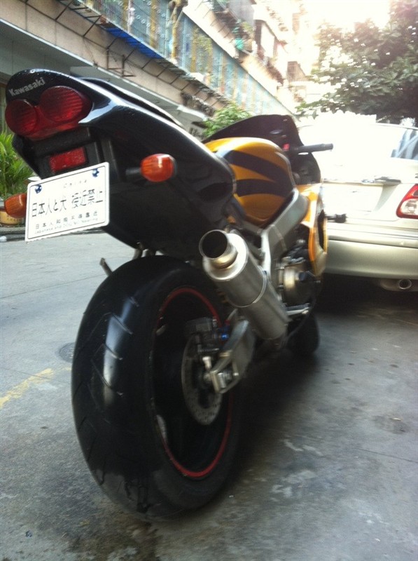

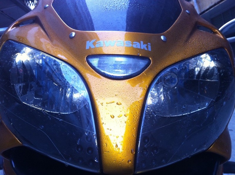

粤东年会刚回来的新净车。性价比高的大排量。操控性好。高转喷火。声浪骚动。
价格19999。QQ451783170。欲换CB400。有的朋友也可以差价互补。

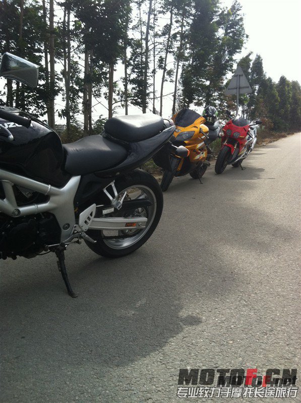

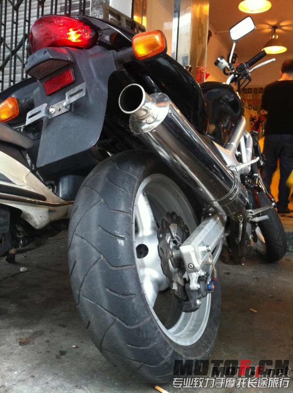

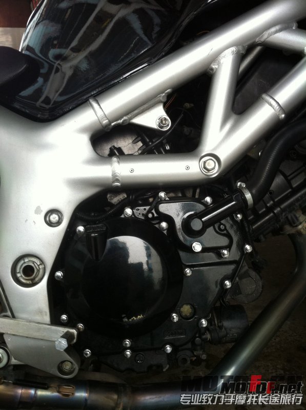

另代友出只02年SV650。刚从康师傅那里保养整理回来。车况优秀。轻松翘头。扭力暴。
价格16500.接小刀.同样是欲换吸逼400.电话:13715935271。QQ921763029

没看错,你这个应该是98-99年的单灯款(改了分灯)副车架是拆不下来的。。。。2000年到2003年是分灯款,而且副车架都可以拆下来,2000-2001年前刹车钳还是6活塞,2002到2003年前刹车钳是“4活塞”,尾翼的扶手没有的。。。具体自己看下边的资料
