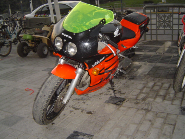

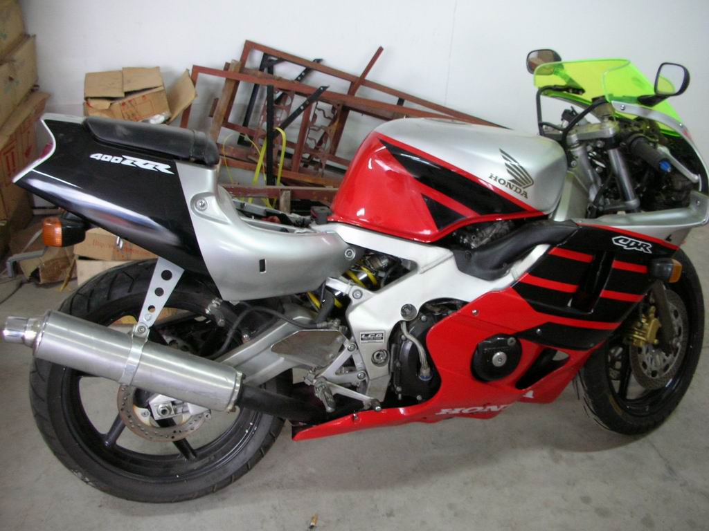

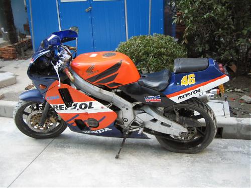

※×%×请问大家外表怎么区分22 23 29 ???外观和车架发动机怎么区分识别是哪期的?
[讨论]※×%×请问大家外表等怎么区分22 23 29 ???
22
23
29[em10][em10][em10][em10][em10]
发表于 2006-3-20 11:36:00 | 显示全部楼层
改了车壳就从车架、后摇臂、机头外壳等等辨认。29只有你图片所示那种车架,否则就不是29。再具体就还是要你自己多多从高精度图片或者实物车辆由老鸟当面给你指点,这样很难让你完全领会。

发表于 2006-3-20 10:09:00 | 显示全部楼层
正如你自己发的图片一样,外观就能区分了。MC22是250CC,NC23、NC29都是400CC;23与29的分别最明显就是车架大梁位置,23比较直,29有弯位而且感觉强壮些,再就是车尾的形状,你对比一下上面的图片就知道了。

发表于 2006-3-21 10:38:00 | 显示全部楼层
从车架大梁、车尾、后摇臂都可以区别开来。看到实车就很容易区别了。[em07]
