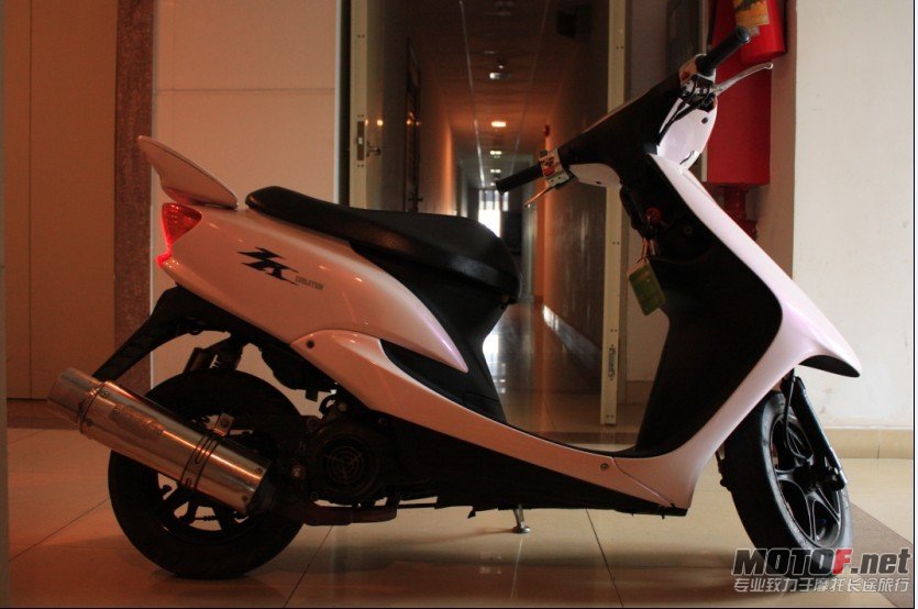

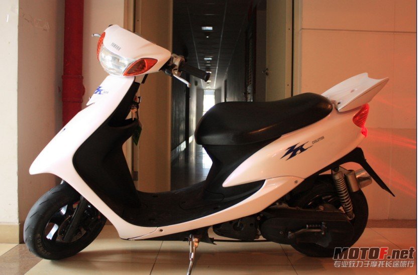

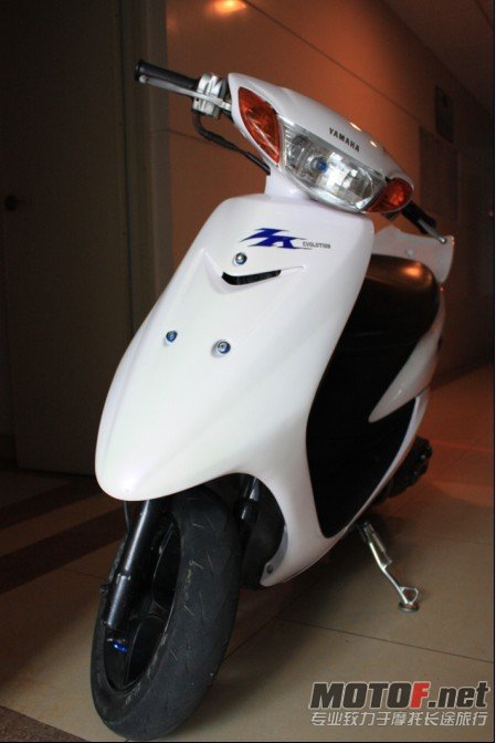

5000元买台烂车
这位同志,车车拿回来还不错啊,差不多检修完毕,你也是东坑的,肯定知道此车了,呵呵  发表于 2011-11-17 11:59

车车不错。。顶
