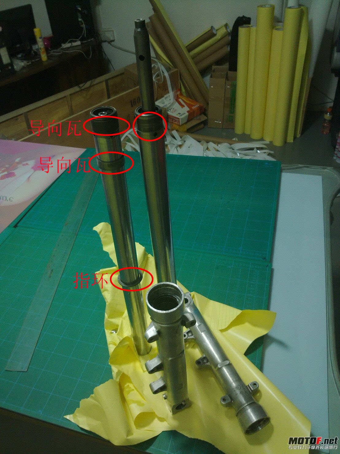

已更新57公里处,装好的减震图
装管测试,没装入去,还要手工打磨,死本田佬做零件怎么丝毫都不差,妈的,磨到手软
切钢片那师傅又打卡尺寸没量准,本来是0.8的,拿了1厘的板给我开
前度不知道去那家山寨搞前减吧,原来(导向瓦)硬拉了出来,指环和另一个导向瓦没拉出来吧。我觉得那山寨师傅换了油封之后,发现前芯心那导向瓦装不回去了,就不装了。
现在发现这问题,我全拆检查,细磨后,上网找了一下原装的要上百元,罗冲围又没有山寨的卖。
只开自己动动手做做,去图。黑色为原装的,白色刚刚弯出来的。尺寸还是开小了2MM,但不影响使用。
5件套做漆水因为之前工作忙都没时间搞,所以还没图发上来。这今也是今中午休息时去做的。
挺简单的,有时候自己动动手,很多东西都能做出来。不比原装的差。如果我这材料开多2MM,这件就算是完美了。
现在还多了二块钢片

早就买好叉心了。不是叉心内凹了一点点的话。我也只换油封不用导向瓦就装算了。
可叉心内凹不管多少都会影响弹簧的发挥,所以还是自己一次搞好算了。
上次去罗冲围找前减,为了省事我也想换了算,看着那800元一双的前减,想着还不如自己搞好来用,应该比那的还好。
