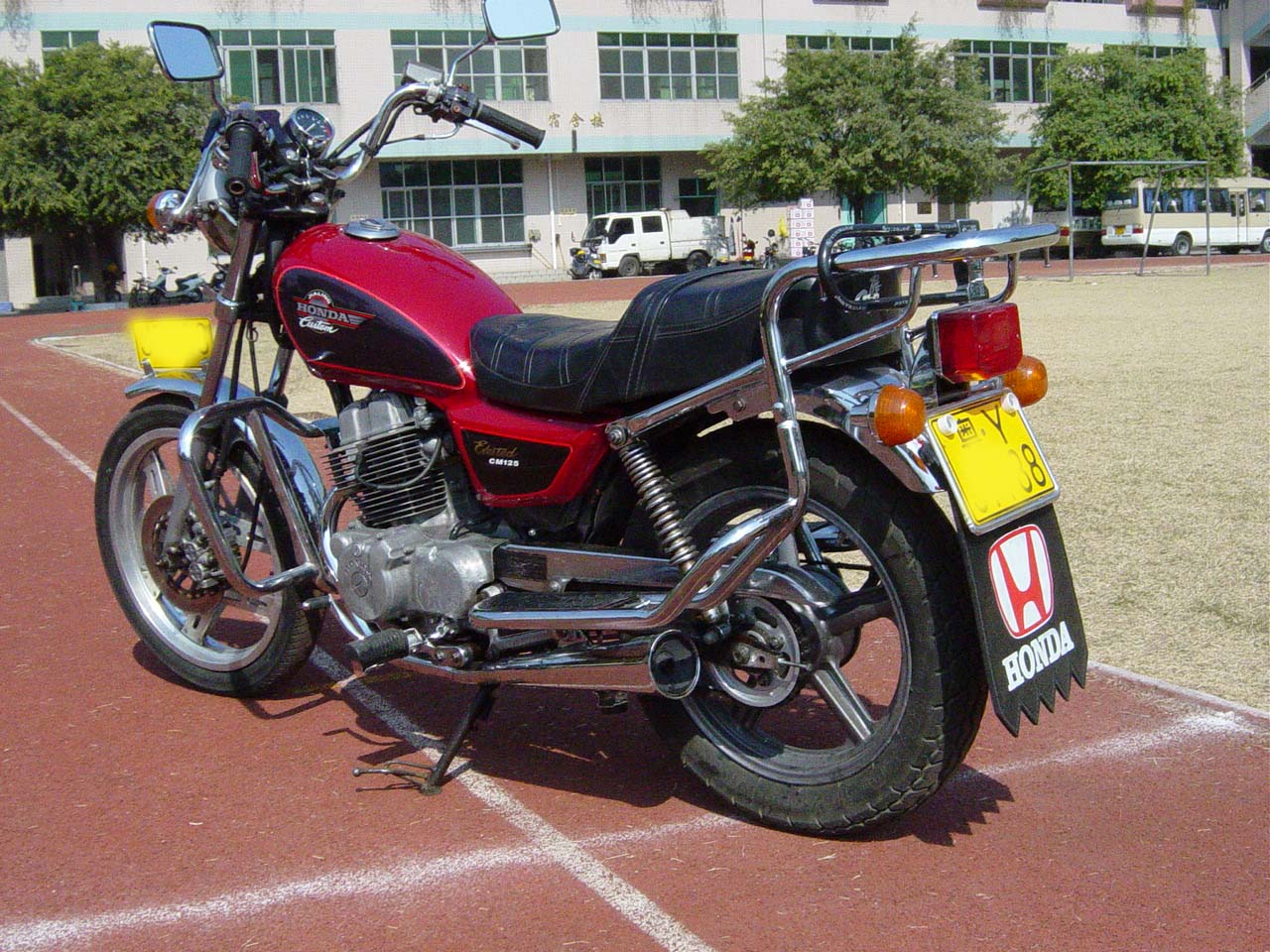

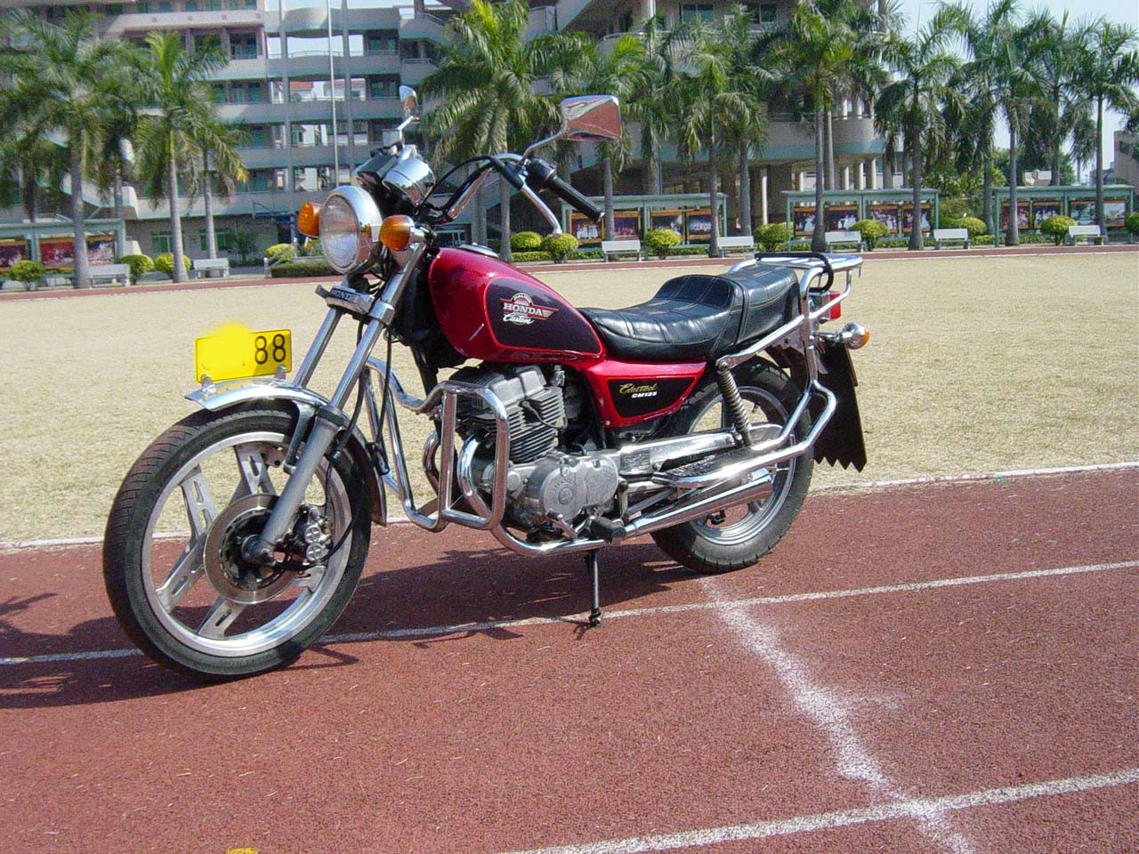

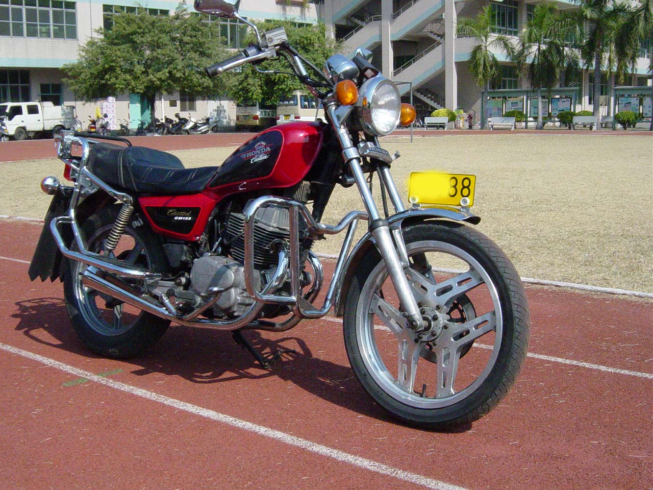

<FONT size=5>前段时间老为我的本田CB125T犯愁,十月份我跑了躺贵州,来回2800公里,车子在贵州的盘山路上没劲,去西藏高原要是缺氧的话一定要推车,哎。<o:p></o:p></FONT>
<FONT size=5>对于车子的选择我是这样想的,大排量跑车不适合,没有高速路让你跑,在西藏的烂路一定完蛋,那将是一个大排跑车的恶梦!,我的老马本田CB125T,质量是很好可靠,但是车身重,爬山没力,现在终于让我找到了本田太子CM250,机头可靠有力,前后真空胎,补胎容易,太子车适合长途,比街车舒服,比跑车更舒服了,呵呵~~~~~。<o:p></o:p></FONT>
<FONT size=5>这段时间忙于把我的CB125T改成250的,化了几天时间但是很不如意,CB250T因为震动大不得不取消,又把他变回了原形,全部电路总成、空滤器、化油器、全部拉索,链条齿轮又要对调重装,搬机头好重哟,又白忙呼了两天,两辆车给我拆了一件一件的,可怜~~~~~~~不过我对车子的结构又加深了了解,知道哪些地方车架生锈,哪些地方要保养。CM250又变回了原样,我心爱的CB125T也变回去了,我把太子CM250变成了新车一样,换了很多地方的旧件:油箱、边翼、排气管、表头、车把龙头、后视镜、脚踏、大脚架等。</FONT>
<FONT size=5>现在车子在我的反复试骑和调试下状态越来越好,昨天用柴油清洗了发动机内部和外部,奇怪了,250机头搬回原来的车架,车子就不会震了.车子很爽,超车加速能力比我的CB125T强多了,说超就超,耗油和我的老马一样,每升油跑33公里左右,完全可以接受,动力大了一倍嘛,我还装上了联体的尾架和脚踏(跑遍了大沥摩托城,选了个最好的装上,整体效果不错)同事们试骑后都说好,很够力,车子看上去很威,现在车子不留意看还以为是辆新车呢,制动能力比我的老马好很多(老马的制动能力也是不差的),后轮可能好过头了,有两次急刹,刹死抱死,严重摆尾,也许还没适应开太子车。<o:p></o:p></FONT>
<FONT size=5>对车子的操控性来说,我的老马CB125T好些,反应灵敏,开惯了吧,舒服来说,太子CM250,不开还不知道,那个舒服劲啊,那个爽啊,那个拉风啊~~~~~~~~早上车子就是停了四天没开,很冷的早上,一次就能打着火,不用拉风,我原来的老马在这种天气,早上是要拉风门的,也是一次就着火,但是热车起码要30秒,要是连续四五天没开,启动前一定要用脚踏连踩十几下,再打火,车子要热车两分钟才行,要不一起步就会死火,现在这部CM250看样子比我的老马强多了,有一点可以肯定,机头的活塞和气门一定完好,不然,是不可能几天后这么冷的早上,轻轻一按点火挚就着的,呵呵~~~~~~~~现在我都不想开CBT了,天天上下班都开他,呵呵,明天我再把它那没力的后减震换了.<o:p></o:p></FONT>
<FONT size=5>车子还有很多地方要完善,大脚架栓柱空隙过大,要用大戒指重新焊接修复,书尾架和车子连接耳太弱,要换加厚铁块加固(这点很重要,要不尾箱很快颠坏),加焊尾架行李倒钩,焊接防盗大锁和碟锁的安放位置,加装防盗器等。看样子还要一两天的工时去完善车子的远行能力。<o:p></o:p></FONT>
<FONT size=5>车子便宜,全面保养换件后也就是三千吧,再怎样也比国产的杂牌125强,杂牌125也要3000左右,但是性能就比现在的CM250差得远了,它现在的性能各方面都比我的老马CB125T强,我现在对他去远行西藏有了底气,假期再跑跑韶关或海南岛,拉练一下车子,离合要是不行的话,我TMD也把它的总成给换了,呵呵~~~~~车子在西藏就是仍了也不心疼。<o:p></o:p></FONT>
