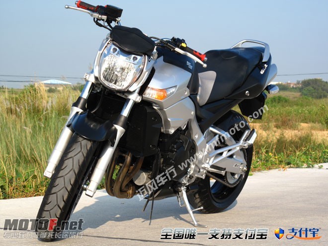

请问各位摩友!谁有铃木GSR600的详细图片和参数?

发表于 2010-7-6 22:37:25 | 显示全部楼层
回复 1# YX征服者
    引擎形式:四衝 水冷DOHC 16活瓣並列4汽缸
缸徑 x 衝程:67 x 42.5 mm
壓縮比:12.5:1
總排氣量:599.4 cc
最高馬力:98ps/12,000rpm
最大扭力:6.6kg-m/9,600rpm
車架形式:鋁合金雙翼樑車架
傳動系統 濕式多片6前速鏈傳動
燃油供應:38mm電子燃油噴注系統
前傾角(R):25.5°
拖曳距(T):105mm
前懸掛系統:43mm正立套管油壓前叉, 預載調較
後懸掛系統:單筒連桿避震,七級預載 ,回彈調較
輪胎(前):120/70ZR - 17 M/C (58W)
輪胎(後):180/55ZR - 17 M/C (73W)
前掣動系統:2 x 310mm浮碟配4活塞卡鉗
後掣動系統:240mm單碟配 單活塞卡鉗
長 x 闊 x 高:2090 x 775 x 1075mm
軸距:1400mm

谢谢马帮得回复!但不知座高是多少?
发表于 2010-7-6 23:18:01 | 显示全部楼层
2006 Suzuki GSR600 規格表
引擎形式
四衝 水冷DOHC 16活瓣並列4汽缸
缸徑 x 衝程
67 x 42.5 mm
壓縮比 12.5:1
總排氣量
599.4 cc
最高馬力
98ps/12,000rpm
最大扭力
6.6kg-m/9,600rpm
車架形式
鋁合金雙翼樑車架
傳動系統 濕式多片6前速鏈傳動
燃油供應 38mm電子燃油噴注系統
前傾角( R)
25.5°
拖曳距(T)
105mm
前懸掛系統
43mm正立套管油壓前叉, 預載調較
後懸掛系統
單筒連桿避震,七級預載 ,回彈調較
輪胎(前)
輪胎(後)
前掣動系統
2 x 310mm浮碟配4活塞卡鉗
後掣動系統
240mm單碟配 單活塞卡鉗
長 x 闊 x 高
2090 x 775 x 1075mm
軸距
1400mm
最低離地距 130mm
座高
785mm
乾重
183kg
油缸容量
16.5L
