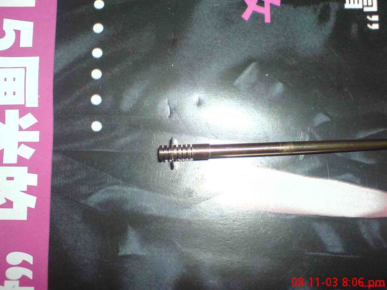

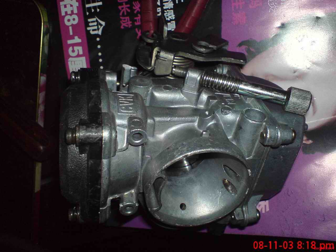

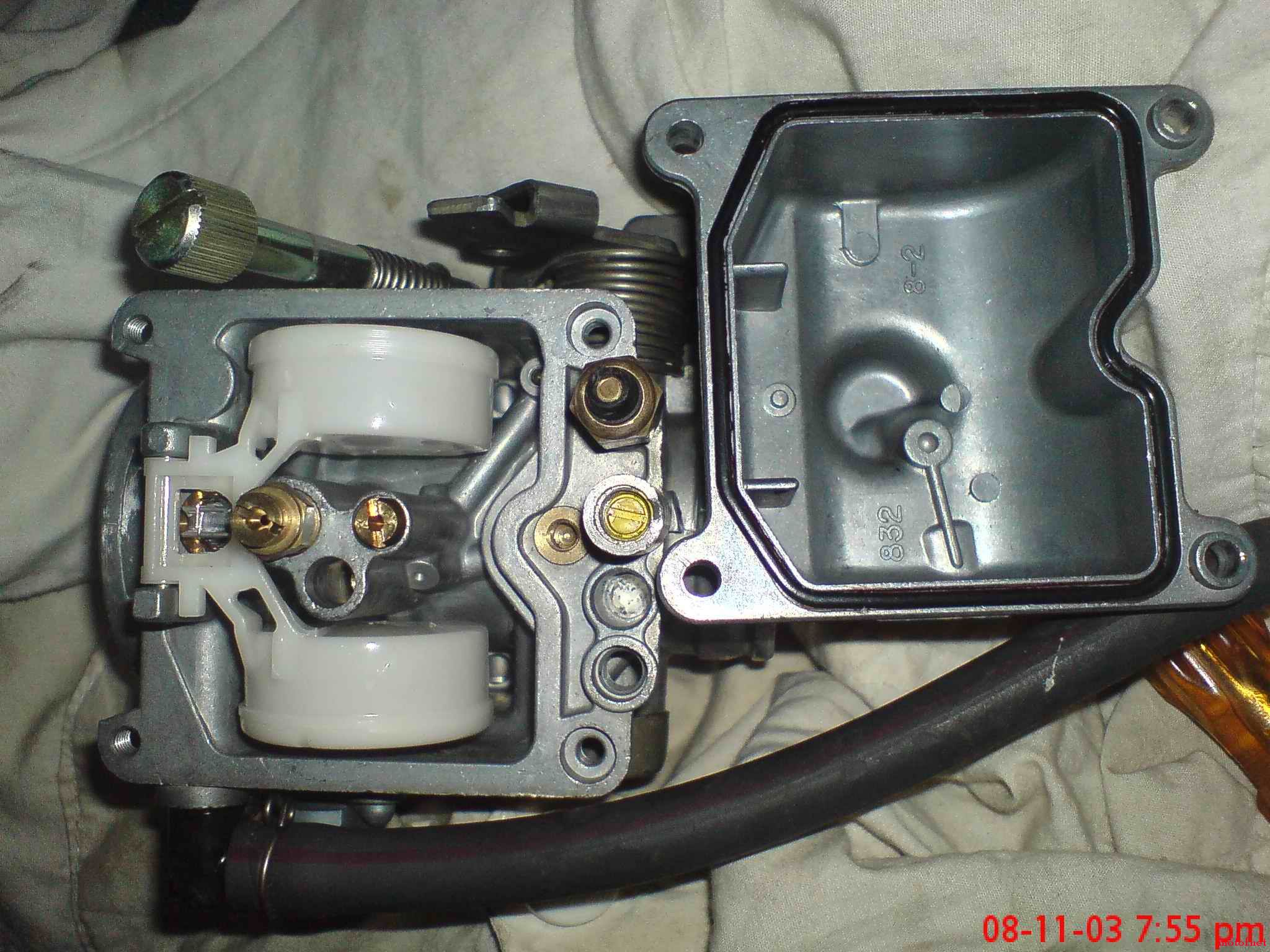

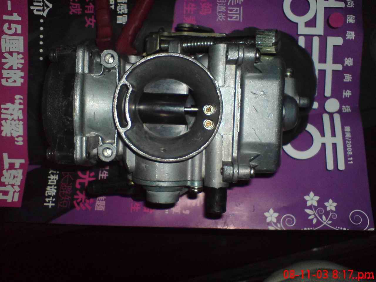

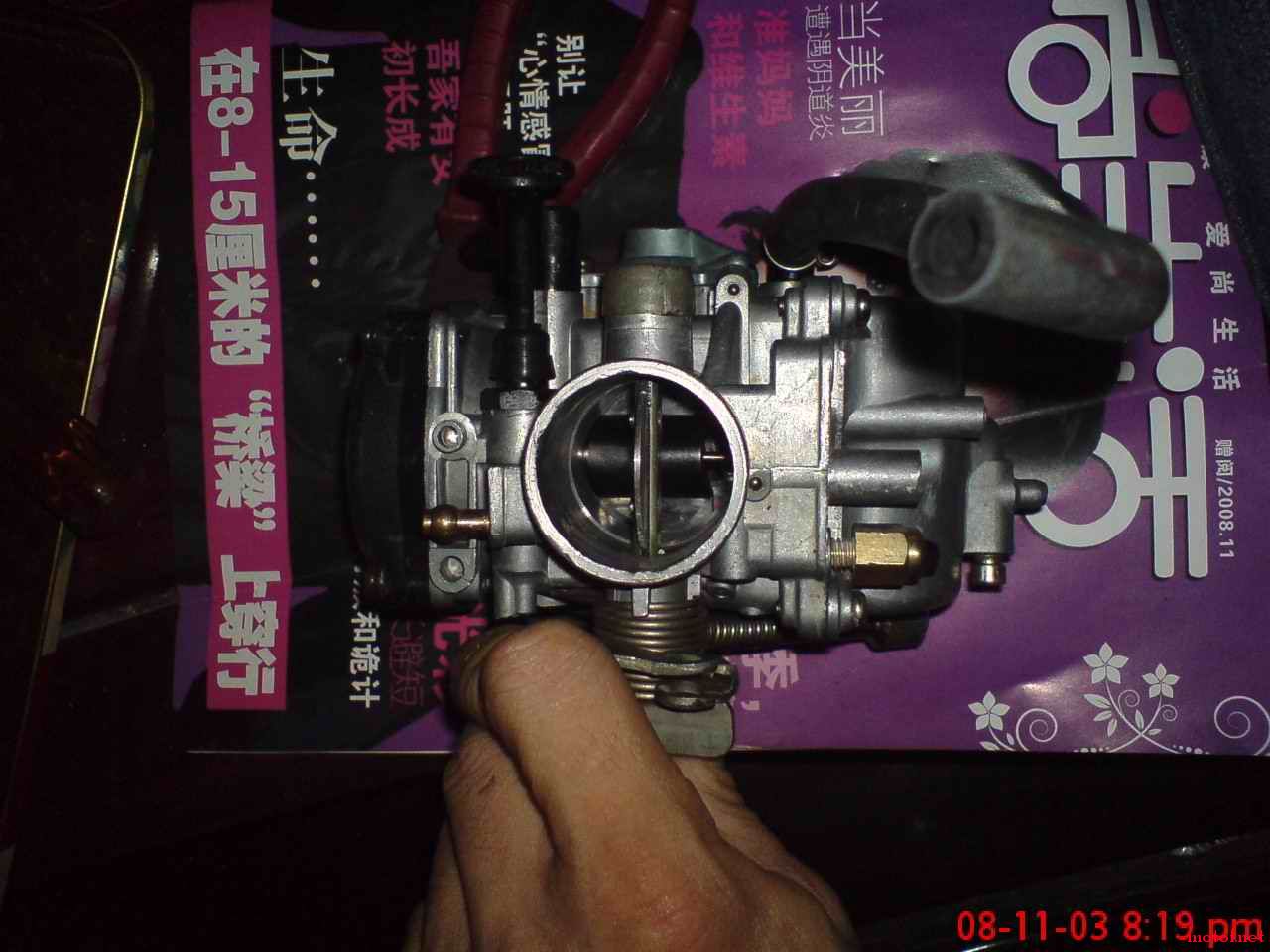

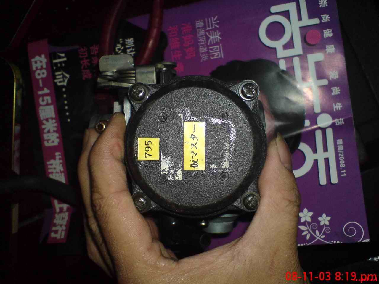

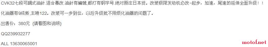

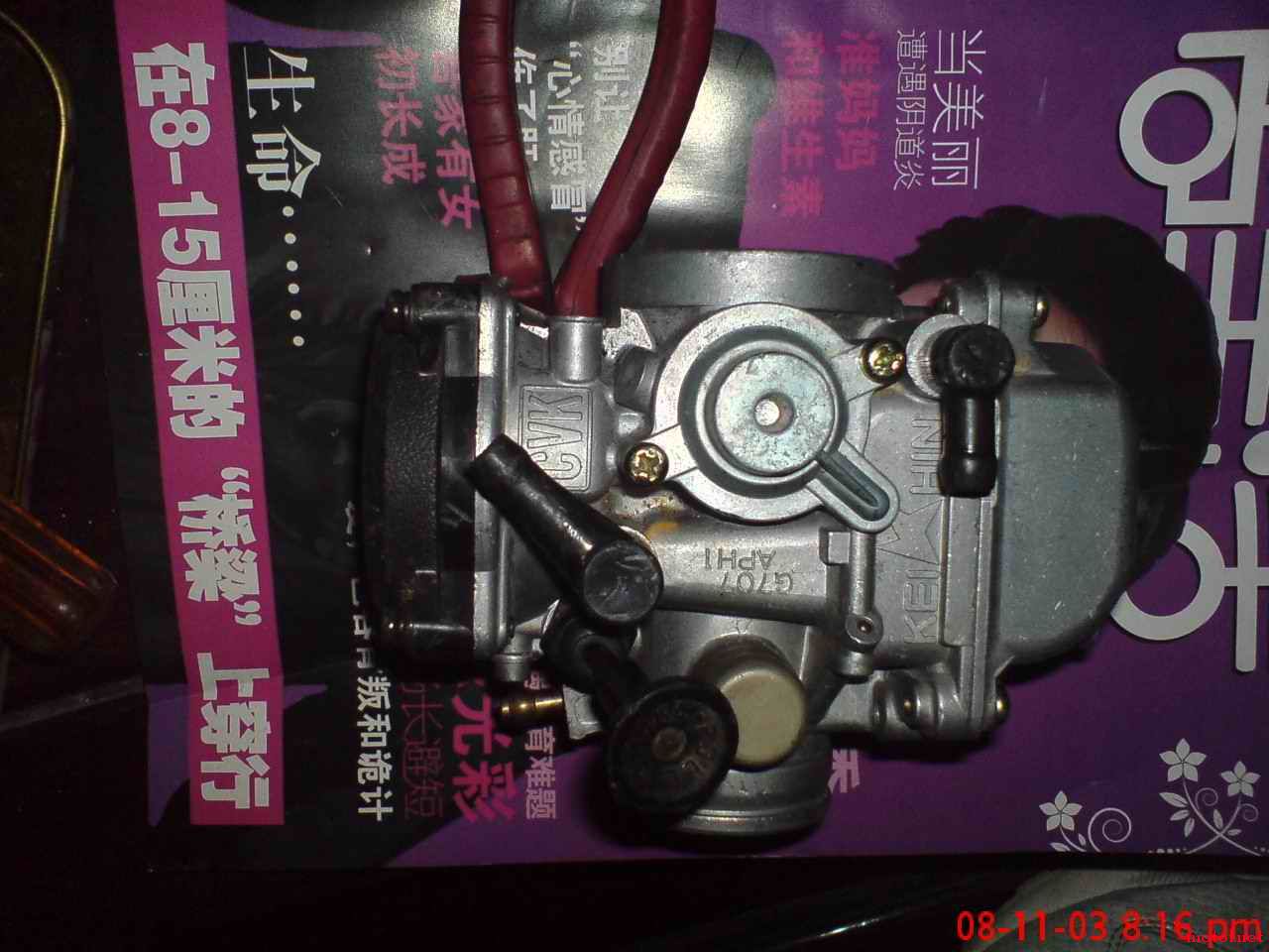

[出售整车] 佛山出售: 原庄日本京滨CVK32七段可調式油針..适合暴改.380元

32一D都吾恐怖,刚刚好!我见过40+的都有人用!!!思想超前一点,台车都有可能爽一点。我觉得吾是个化油器大吃,是现加D油太过贵才真。主要都是睇你点调试遮。个京滨禁新我卖得好平架了,澳门这个全新卖1500元,台产的是一半价钱,罗冲围仿的百几蚊有个。1分钱1分货。谢谢帮顶.

好东西!我朋友台绵羊就是用这个,五秒飞到一百公里。国产的就差很多了!可惜我都买了个CVK28了。
